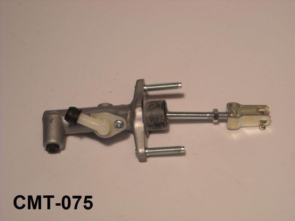

bastynda
Добавлено: Вт апр 08, 2014 12:22 pm |
| На доске почета |
Зарегистрирован: Сб апр 23, 2011 6:48 pm Сообщения: 1195 Откуда: Витебск Репутация: 48 [ ? ]
Машина: Carina_E
Двигатель: 4AFE\LB
М0ЛЕКУЛА писал(а): Спасибо! Буду копать в сторону цилиндра. Если ему хана какой лучше брать?. Сцепление ставил Aisin, цилиндр тоже брать такой, автодок выдает в районе 2,5к цену. И еще вопрос, при его замене нужно снимать коробку? (сори за невежество не совсем разбираюсь во всем этом) -сначала надо прокачать-может тупо воздух попал.Если проблема решится-на этом все. --если не решится-снимать главный(он маленький)смотреть внутри резинки (2 шт) и саму поверхность внутреннюю.Если в раковинах-волнах-бочка под замену однозначно. - брать самый дешовый,резинки ставить родные обратно,если живые.Айсин не бери-приедет китайский,лучше ТРВ у нас не найдеш.Делфи может быть польский ,английский(оригинал) очень дорогой.Я брал у буржуев от селики,еще не приехал -коробку не надо снимать ,там больше работы по овинчиванию-завинчиванию педали,если инструмента подходящего нет,чем самой работы с цилиндром
| Вложения: |
CMT-075.jpg [ 248.49 КБ | Просмотров: 5446 ]
_________________ Carina-E 1.6, ЛБ ,1997 wagon,МКПП Хочешь помочь взрослому - объясни. Хочешь помочь мастеру - не мешай. Хочешь помочь дураку - сам дурак. Продам лишнее(или поменяю) viewtopic.php?f=34&t=20740&p=675676#p675676
