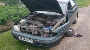

Наконец тоже заменил петли.
Снимал: фару, поворотник, решетку, дворник, колесо, подкрылок, только чтобы снять крыло… причём целиком так и не смог снять, конец уходит куда-то в бампер(((
-передние снимал только колесо и защиту пластиковую арки . Инструмент хороший надо .
