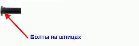

--на средней стойке-проблема,но решаемая.Гайки откручиваются ИЗНУТРИ .Снимать декоративную панель,которая закрывает ремень.У меня ремень с патроном-пришлось снимать и его.
--Болты петель 2 шт в средней стойке- на ШЛИЦАХ-насечках,шляпка болта низкая,вырвать с мясом не получится с уличной стороны. :a_g_a:
Добавлено спустя 58 секунд:
alexrotor писал(а):
Надо разбирать стоику центральную, потому что болты приварены к петле, а гайка соответственно изнутри прикручена.
--Запрессованы на шлицах

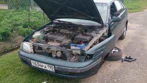

Наконец тоже заменил петли.
Снимал: фару, поворотник, решетку, дворник, колесо, подкрылок, только чтобы снять крыло… причём целиком так и не смог снять, конец уходит куда-то в бампер(((
-передние снимал только колесо и защиту пластиковую арки . Инструмент хороший надо .
