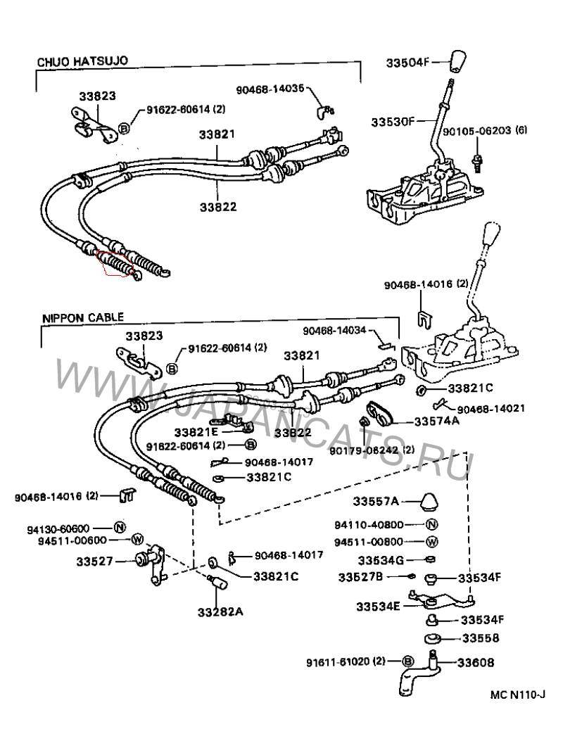

Добрый вечер!
Такая проблема плохо стали включаться 2 и 4 передачи,а задняя вообще не включается,начал разбираться в чём дело,увидел что от тросика направляющая с обмоткой оторвалась и получается что тросик просто гнётся,а не толкает вилку!((( На картинке обведено красным!
Подскажите что можно придумать чтоб не менять тросик? тупо проволокой зафиксировать попробовать?
CImage.png [ 165.19 КБ | Просмотров: 17559 ]

это резиновая рубашка, которая защищает внутренности от попадания грязи. Сдается мне, что у тебя она давно порвалась, и забилась просто грязью\льдом. Поэтому тросик внутри не двигается, а гнется.
Как временный вариант, попробовать как-нибудь прочистить... а потом поверх какой-нибудь пакет зацепить, что бы грязь и вода не попадала. Но не уверен, что поможет.

Тросик двигается норм,просто когда вперёд идти,он идёт не по втулке и из за этого начинает гнуться в сторону куда легче,втулка(кожух) отвалился от самого тросика!

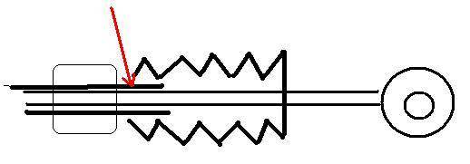

Это приблизительная схема тросика в этой части. Которая часть сломана? Та, которая указана стрелочкой?
Просто под резиновой рубашкой тросика, есть небольшая часть пластикового корпуса тросика, внутри которого и двигается тросик. Если обломался он, то сложно что-то сделать, особенно если рубашка живая, что странно. Если рубашка порвана, ну может быть как вариант как-нибудь на холодную сварку посадить.
trosik.JPG [ 12.32 КБ | Просмотров: 17510 ]
