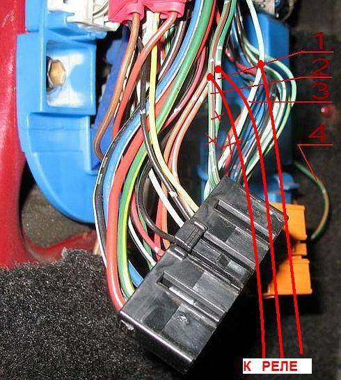

Снять панель под рулем и там искать, фото не супер но на нем подписано что для чего.
Фишка может быть пристегнута или примотана к общему жгуту.

у меня фишка на кнопку висит без всяких заглушек, она бумажкой стянута с фишкой которая идет на регулятор подсветки приборки.
Кстати, сегодня вскрыл свою боковую панель. залез туда, где релюхи висят. вынул реле из задних птф, и попробовал воткнуть в разъем для реле передних. результат неутешителен - нихрена там нет :(
Придется в общем колхозить как рр7 советовал на 7 странице этой темы...
Добавлено спустя 15 минут 41 секунду:
только один вопрос. если идти по схеме предложенной рр7, то необходимые провода надо выдергивать из колодки (читай "мамы"), или из самой фишки ("папы")?? Просто провода на той фотографии указаны именно на фишке (папе), хотя по логике их надо сдергивать с колодки...

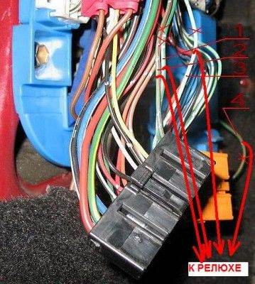

мужики, подскажите, правильно ли я понял как надо резать провода и подсоединять их с реле ??
или отрезать зеленый с оранжевым провод нельзя, а надо лишь от него пустить параллельную ветку на реле передних птф (т.е. так же как на рисунке, только его не резать)???
UP ТУТ судя по всему я нарисовал НЕПРАВИЛЬНО!

Sanchis85 я просто чуть зачистил нужные проводки (не перерезая их) и прикрутил дополнительные провода. в крайнем случае, если захочешь убрать "колхозные" провода, можно обратно изоляцию замотать изолентой.

Артем, зачищал ты их в тех же местах что я на картинке показал?

да, по-моему я их у колодки присоединял... а вообще можно и после колодки, т.к. как я понимаю это просто место соединения.
Я вообще думаю там еще намного проще можно найти решение. Я пока свои туманки (Микро ДЕ) снял, скоро поставлю обратно, вставлю ксенон и кнопку надо другую колхозить. Думаю не в ногах нужные провода поискать, а они еще удобнее где-то лежат.
P.S. я когда колонки задних дверей подключал, то не мог понять, что там до меня кто делал.. сначала посмотрел по схеме цвета проводки, понял, что после соединения в колоде они меняют цвет. Пошел от колонок по проводке, дошел до колодки и потом глядя на какие провода приходят от разъема провода вычислил в панели провода, все подключил.
картинку нарисовал для наглядности.

такс, потихонечку допираю то к чему. тот рисунок что был ранее - неправильный. теперь, вроде бы правильный.:
то есть подключать реле надо с другой стороны провода!

Sanchis85 ой, я уже точно не помню как конкретно я подключал, но делал по этим фото.. у меня проводка под ПТФ была, не было реле. Методом тыка нашел нужные провода, подключил реле и кнопку, ПТФ заработали.
Можно пробник "ябедник" сделать для поиска нужных проводов как Meowrizzio viewtopic.php?p=666875#p666875 так и лишний не порежешь и изоляция целая будет.

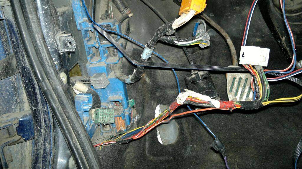

Мужики, тут вы насчет удобно лежащих проводов говорили.. Если надо, могу фото сделать да сюда положить, пока у меня панель снята. В салоне в районе ног, да панель изнури.

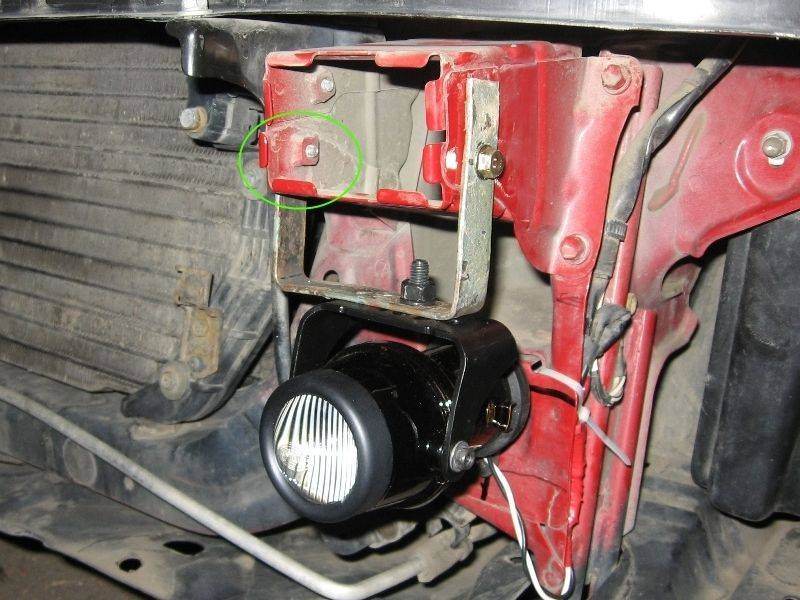

ребят, а чтобы повесить микро де на лонжерон (как тут многие и сделали), его сверлить надо, или там есть технологические отверстия, подходящие для этого??

Да, есть отверстия, можно приспособить полосу, согнутую уголком.
В общем, маркером рисуешь центр планируемой установки Хеллы на кузове (при снятой заглушке ПТФ), потом бампер снимаешь и по месту прикидываешь, как лучше установить.
Фото моей установки, видно что с дальней стороны есть отверстие под болт (с ближней стороны рассверлено). Но сейчас у меня не так, П-образная скоба мешает установке бампера, пришлось делать уголком, Г-образную пластину.

Rash
Спасибо, твою фотку как раз и видал в этой теме на 50-какой то странице - с одной стороны то видно гайку приваренную, а с другой не видно =)

С оригиналом гемора по установке никакого, даже бампер скидывать не надо.
