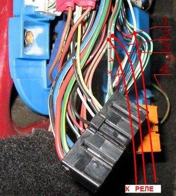

мужики, подскажите, правильно ли я понял как надо резать провода и подсоединять их с реле ??
или отрезать зеленый с оранжевым провод нельзя, а надо лишь от него пустить параллельную ветку на реле передних птф (т.е. так же как на рисунке, только его не резать)???
UP ТУТ судя по всему я нарисовал НЕПРАВИЛЬНО!
43655508.jpg [ 73.95 КБ | Просмотров: 10480 ]
 Заголовок сообщения: Re: Противотуманные фары
СообщениеДобавлено: Вс мар 23, 2014 10:36 am
Sanchis85 я просто чуть зачистил нужные проводки (не перерезая их) и прикрутил дополнительные провода. в крайнем случае, если захочешь убрать "колхозные" провода, можно обратно изоляцию замотать изолентой.
СообщениеДобавлено: Вс мар 23, 2014 10:37 am
Артем, зачищал ты их в тех же местах что я на картинке показал?
СообщениеДобавлено: Вс мар 23, 2014 11:36 am
да, по-моему я их у колодки присоединял... а вообще можно и после колодки, т.к. как я понимаю это просто место соединения.

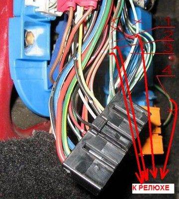

СообщениеДобавлено: Вс мар 23, 2014 11:46 am
такс, потихонечку допираю то к чему. тот рисунок что был ранее - неправильный. теперь, вроде бы правильный.:
то есть подключать реле надо с другой стороны провода!
43655508 (1).jpg [ 72.79 КБ | Просмотров: 10450 ]
СообщениеДобавлено: Вс мар 23, 2014 11:52 am
Sanchis85 ой, я уже точно не помню как конкретно я подключал, но делал по этим фото.. у меня проводка под ПТФ была, не было реле. Методом тыка нашел нужные провода, подключил реле и кнопку, ПТФ заработали.
Можно пробник "ябедник" сделать для поиска нужных проводов как Meowrizzio viewtopic.php?p=666875#p666875 так и лишний не порежешь и изоляция целая будет.

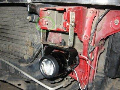

ребят, а чтобы повесить микро де на лонжерон (как тут многие и сделали), его сверлить надо, или там есть технологические отверстия, подходящие для этого??
СообщениеДобавлено: Ср мар 26, 2014 12:06 pm
Sanchis85
Да, есть отверстия, можно приспособить полосу, согнутую уголком.
В общем, маркером рисуешь центр планируемой установки Хеллы на кузове (при снятой заглушке ПТФ), потом бампер снимаешь и по месту прикидываешь, как лучше установить.
Фото моей установки, видно что с дальней стороны есть отверстие под болт (с ближней стороны рассверлено). Но сейчас у меня не так, П-образная скоба мешает установке бампера, пришлось делать уголком, Г-образную пластину.
СообщениеДобавлено: Ср мар 26, 2014 12:21 pm
Rash
Спасибо, твою фотку как раз и видал в этой теме на 50-какой то странице - с одной стороны то видно гайку приваренную, а с другой не видно =)
СообщениеДобавлено: Ср мар 26, 2014 12:27 pm
Sanchis85
С оригиналом гемора по установке никакого, даже бампер скидывать не надо.
Про свет оригинала не скажу, а хеллы светят достойно. Лампочки стоят комплектные, тоже хеллы.

Вот там и просверлено :D
