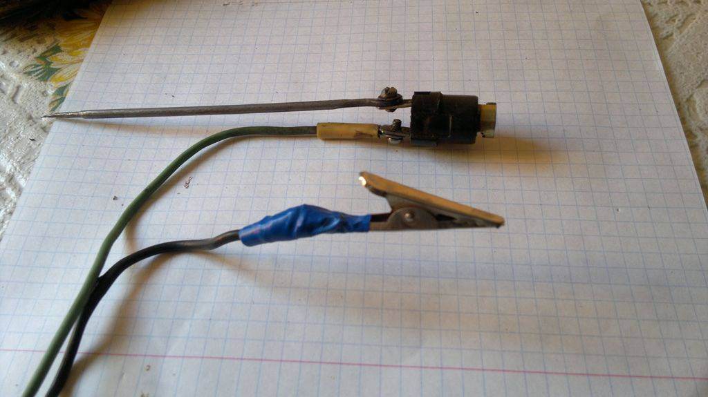

Изобрел сегодня "ябедник" из подручных средств с острой иглой для протыкания изоляции проводов. Осталось лампочку раздобыть))
Светодиод поставь. через сопротивление.

Сергей 67
Ну да, как вариант, надежнее будет, наверное.. А пока лампочку в гараже нашел да воткнул.

Да, все возможно. Я сначала думал что провод в косе может сломан или еще чего, пока разбирать не начал.
Возле ручника под заглушками нашел советский трехпозиционный переключатель еще)) Проводки к нему уже не было. То тут, то там какие-то "мутки" по электрике)))
