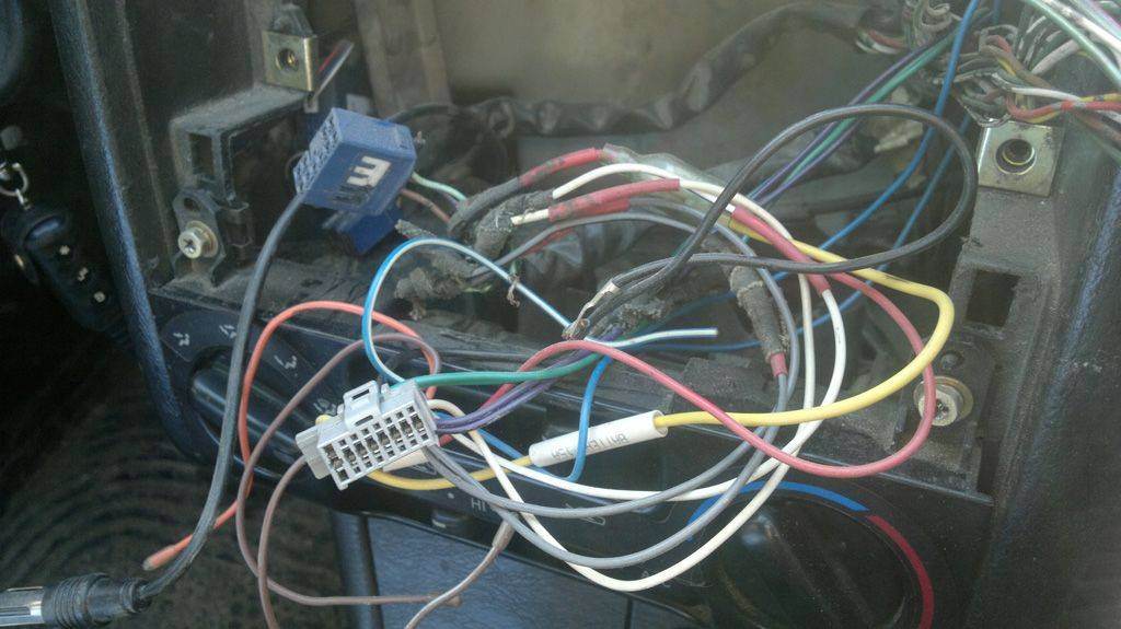

Снял сегодня центральную панель с целью проверить проводку на предмет замыкания или еще чего. Причина - все тот же обогрев стекла, о котором писал выше. Ничего такого не обнаружил. Разобрал и кнопку саму на всякий случай. Все вроде нормально, только напряг этот момент
2014-03-20-2582.jpg [ 265.58 КБ | Просмотров: 7562 ]
завтра попробую почистить ножом аккуратно.
Косу что-ли распускать всю из-за коротыша, который фиг знает где сидит?..

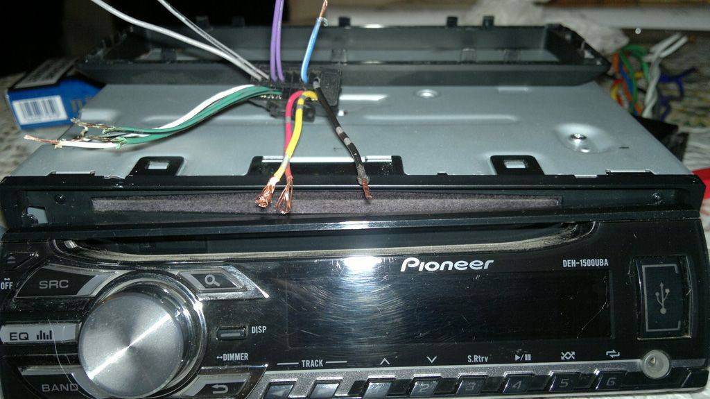

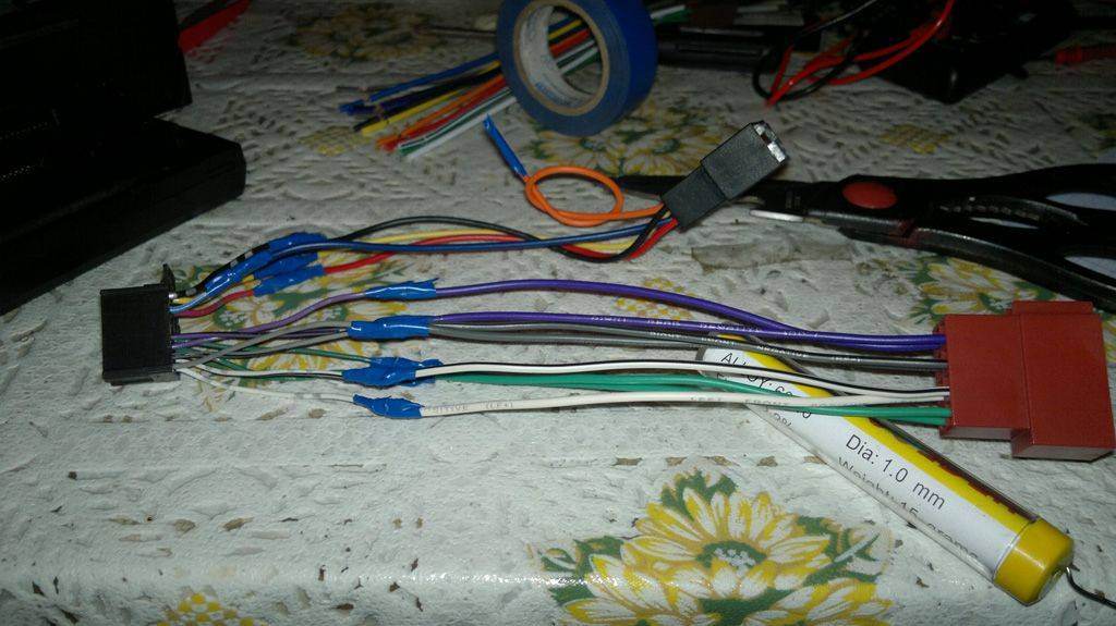

Затем снял магнитолу и кармашек, сразу почему-то захотелось плакать и убежать, брызгая слюной, в розовый закат..
Вот такие дела с подключением
2014-03-20-2577.jpg [ 220.87 КБ | Просмотров: 7560 ]
а это тыл
2014-03-20-2578.jpg [ 209.57 КБ | Просмотров: 7560 ]
Добавлено спустя 1 минуту 36 секунд:
Толком ничего не изолировано, все болтается, как только еще не сгорело.

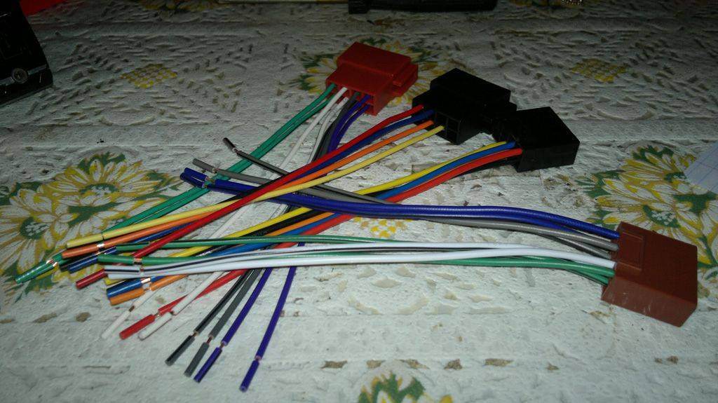

Ну и под конец дня тесть задарил вот такое простенькое ГУ)) Правда с нещадно порезанной проводкой.
2014-03-20-2586.jpg [ 228.57 КБ | Просмотров: 7543 ]
Первым делом я его полностью разобрал, почистил, да вообще внутренности проверил. Хотел прозвонить панель, что бы выяснить на какие ножки запаян пост юсб с целью припаять юсб удлинитель изнутри магнитолы и вывести его в бардачок. Не вышло. Каждая вторая ножка на панели пищала как контакт, при том что их всего 5 - 4 контакта порта плюс корпус-масса.

Надо будет поискать сервисный мануал на нее, может прояснится чего. Ну а пока собрал обратно, достал из шкафа ISO-разъемы да паяльные принадлежности и сообразил все по уму. К сожалению, термоусадка кончилась, поэтому все на вечно синей изоленте))
2014-03-20-2587.jpg [ 252.81 КБ | Просмотров: 7526 ]
2014-03-20-2589.jpg [ 210.73 КБ | Просмотров: 7526 ]

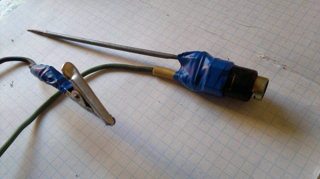

Изобрел сегодня "ябедник" из подручных средств с острой иглой для протыкания изоляции проводов. Осталось лампочку раздобыть))

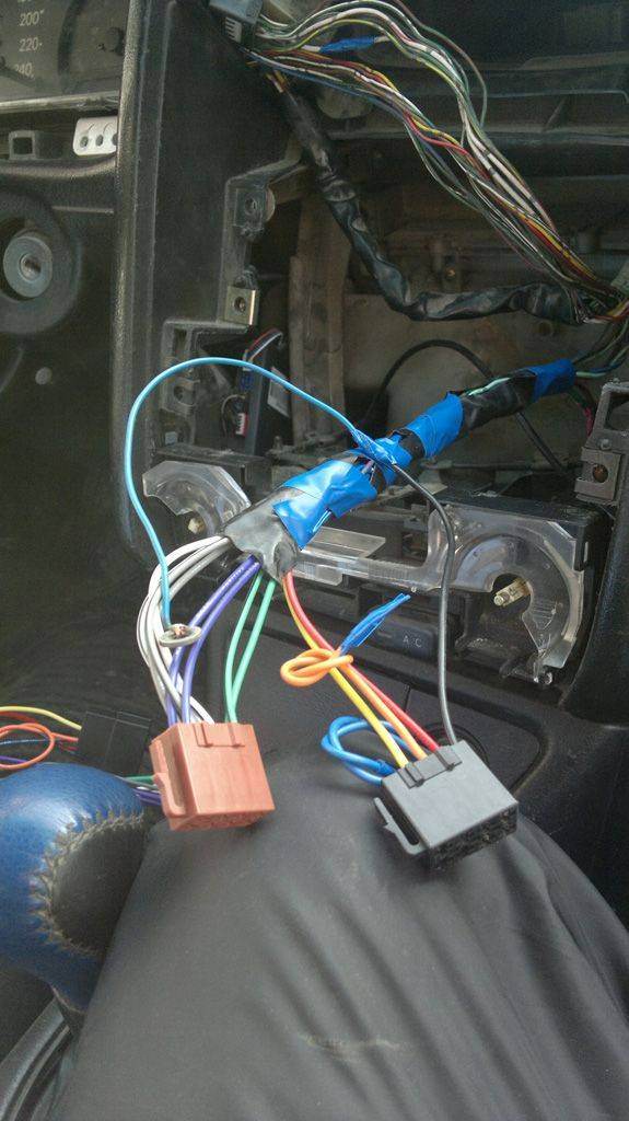

Еще раз проверил всю проводку по центру панели, пока было разобрано, собранным сегодня ябедником. Все гуд.

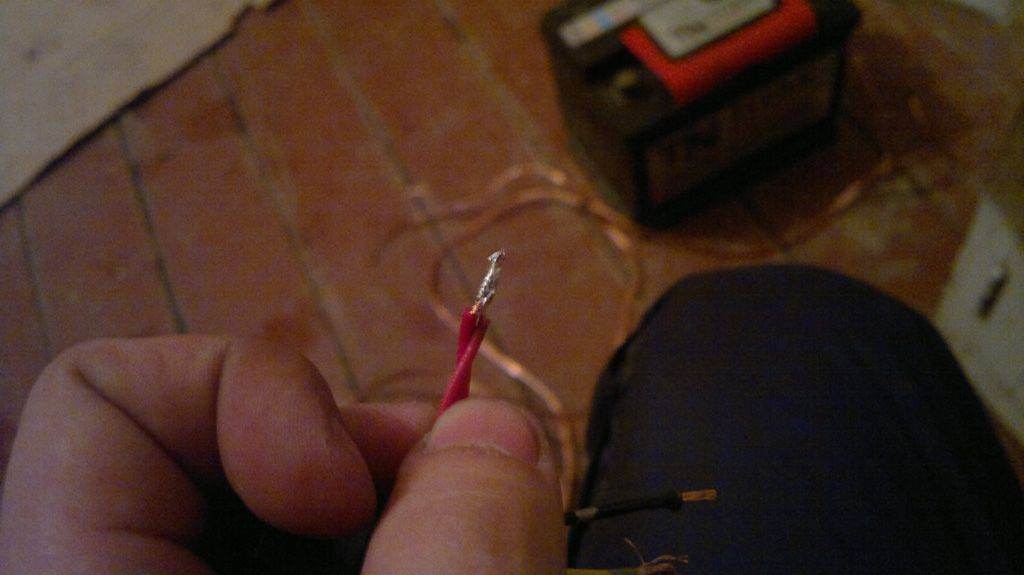

Поэтому начал разбираться с аудио проводкой. Для начала с помощью батарейки нашел плюсовые и минусовые провода динамиков
2014-03-21-2605.jpg [ 181.14 КБ | Просмотров: 7374 ]
Принцип прост: при правильном подключении батарейки диффузор динамика сдвинется чуть вперед. При неправильном назад.
Проверил не зря - правильно был подключен только правый передний.
Добавлено спустя 3 минуты 32 секунды:

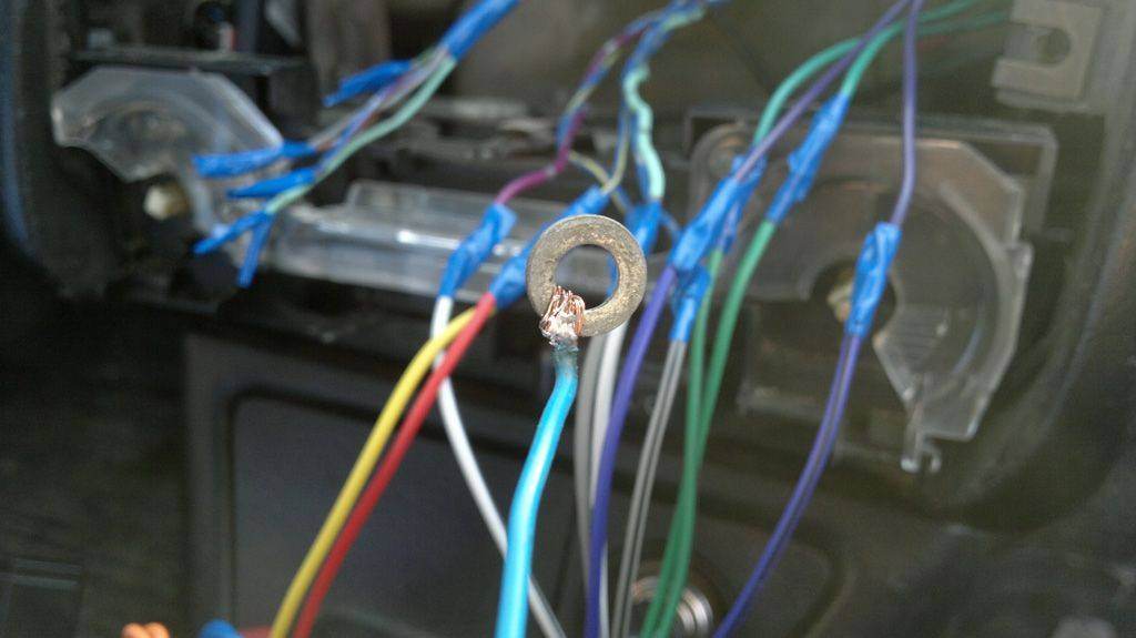

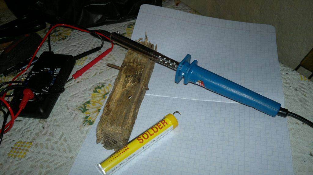

Ну и далее паяльник, изолента.. Масса из косы очень уж слабая по сечению, пришлось изобретать, так как в город ехать не на чем было.
2014-03-21-2608.jpg [ 220.63 КБ | Просмотров: 7374 ]
2014-03-21-2607.jpg [ 164.45 КБ | Просмотров: 7374 ]

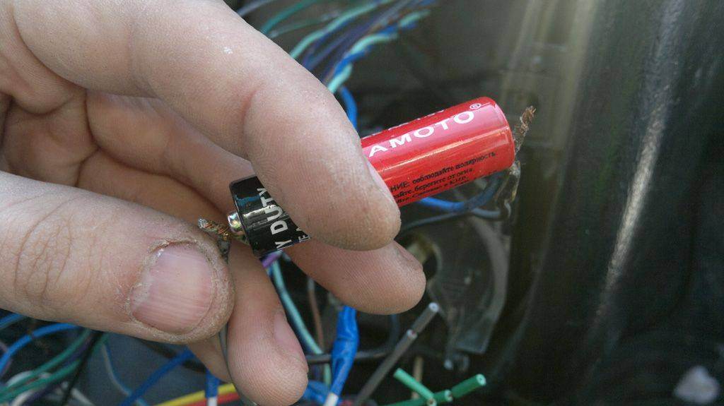

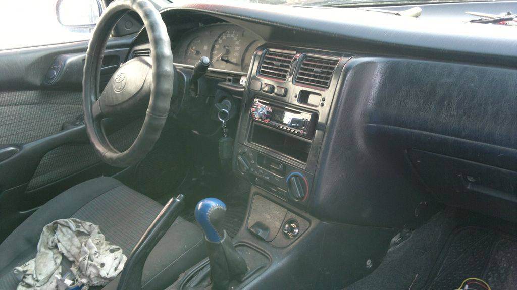

Магнитола из соображений техники безопасности переехала выше кармашка. Как писал в теме про автозвук, ГУ в идеале должно находиться не ниже центра руля, что бы меньше отвлекаться взглядом от дороги. На соревнованиях при судействе за это начисляются или снимаются баллы.
2014-03-21-2609.jpg [ 174.21 КБ | Просмотров: 7374 ]
На завтра запланировал колупаться в районе ног водителя.. А на сегодня вот результат
2014-03-21-2614.jpg [ 195.89 КБ | Просмотров: 7369 ]
Светодиод поставь. через сопротивление.

Сергей 67
Ну да, как вариант, надежнее будет, наверное.. А пока лампочку в гараже нашел да воткнул.

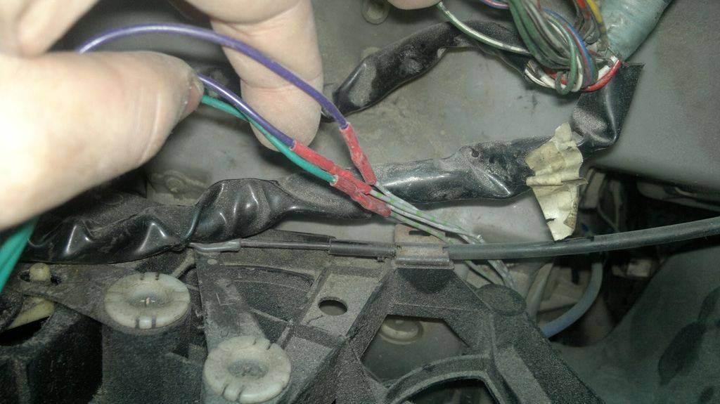

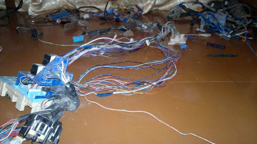

Ну, в общем, поколупал я сегодня в ногах водителя.
2014-03-22-2635.jpg [ 210.41 КБ | Просмотров: 7266 ]
Добавлено спустя 2 минуты 50 секунд:
Правда немного увлекся :ps_ih: Проводка один мат вызывает. Точнее ее состояние. Я даже понял что магнитола была еще качественно подключена в сравнении с остальным))
сижу на веранде с панелью, распускаю и паяю всю ее проводку. Ибо живого места нет.

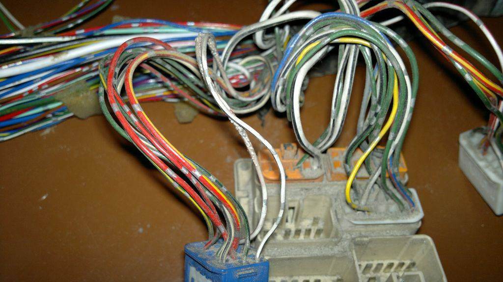

Добавлено спустя 34 минуты 40 секунд:
Несколько проблемных проводов расходились от этой коробки, которая стоит за панелью приборов ближе к печке
2014-03-22-2639.jpg [ 243.68 КБ | Просмотров: 7178 ]
Добавлено спустя 6 минут 5 секунд:
Их вырезал и впаивал другие, взятые с панели от одной из бывших Волг))
2014-03-22-2642.jpg [ 239.32 КБ | Просмотров: 7174 ]
БОльшая часть уже проверена, что видно по синей изоленте. Осталось на завтра совсем чуть-чуть. Заменить три проводка и можно собирать все назад. Работал дотошно - каждый миллиметр каждого проводка изучен внешне на предмет дефекта изоляции и каждый провод прозванивался.. Глаза устали, поясница ноет - на сегодня хватит))

Итак, панель и проводку собрал, все поставил в машину, все работает. Переподключил сигнализацию и спрятал в другое место. Нашел в шкафу кнопку ВАЛЕТ, подключил и спрятал в удобное место.
Но, проблема с обогревом и габаритами не решилась :ne_vi_del: буду вскрывать проводку, что идет на зад по порогу, может там чего. Точнее теперь только там и осталось смотреть, имхо..

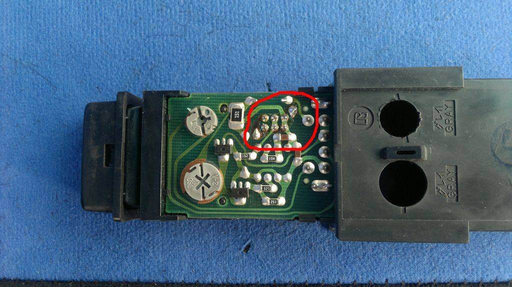

Да, все возможно. Я сначала думал что провод в косе может сломан или еще чего, пока разбирать не начал.
Возле ручника под заглушками нашел советский трехпозиционный переключатель еще)) Проводки к нему уже не было. То тут, то там какие-то "мутки" по электрике)))
