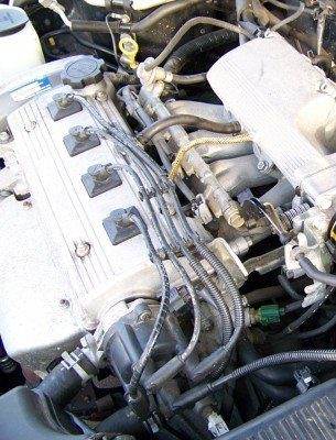

а так видно?
100_2099.JPG [ 523.5 КБ | Просмотров: 12449 ]

Всё верно, как я и нарисовал.
пока я фотку искал ты уже нарисовал! шустрый!!!

СообщениеДобавлено: Пн мар 02, 2009 8:13 pm
Нифига не верно. Нумерация цилиндров начинается от переднего носка коленвала (где шкив приводной стоит), т.е, со стороны, противоположной коробке передач. В данном случае - слева направо, если перед открытым капотом стоишь. А в итоге у тебя на рисунке отзеркаливание в двух плоскостях получилось, если с фоткой сравнивать. :D
Срочно меняй рисунок, а то человек с твоей подачи движок добьёт окончательно! :D

Ну да, 4-й провод самый короткий

Погодите, а это что тогда? Картинка совпадает с номерами на крышке. Или на новых крышках в боксах нумерация с обратной стороны выполнена?

СообщениеДобавлено: Пн мар 02, 2009 9:52 pm
Не добьёт. Но и не заведёт. %-)
ЗЫ: на крышке трамблёра контакт первого цилиндра обычно обозначается цифрой "1". А потом уже против часовой стрелки (если смотреть с торца крышки) 1-3-4-2.
ну да,если фотку приблизить,там так и есть,справа от стрелки стоит еденичка,как раз под контактом первого цилиндра.

Сообщения: 1084
Там ещё обычно на проводах номерки пишут :?
СообщениеДобавлено: Пн мар 02, 2009 10:42 pm
Чую ,просто обсуждаются разные трамблёры. Соответственно, разные и крышки. И расположение бегунка при одинаковом расположении распредвалов.
СообщениеДобавлено: Пн мар 02, 2009 11:46 pm

СообщениеДобавлено: Вт мар 03, 2009 1:30 am
Сообщения: 793
Откуда: Волоколамск
Машина: Lexus IS 200
Двигатель: 1G-FE TTE SC
В том-то всё и дело, что не указал. Я рисунок рисовал для 7A-FE, об этом кстати в посте сказано ;) И пупок на картинке присутствует также не зря - нумеровка естественно относительно него идёт, так что всё на картинке верно. А устанавливается крышка в перевёрнутом виде.

СообщениеДобавлено: Вт мар 03, 2009 2:10 am
Не добьёт.
Понятно, что простой перестановкой не добьёт, но ведь
А вот тут возможны варианты, в зависимости от того, что "совет директоров" завода Тойота" дальше человеку насоветует. :wink: Недолго и добить, причём руками владельца! :lol:

Движок 3S-FE

Всем Спасибо, проблема благополучно решилась :)
