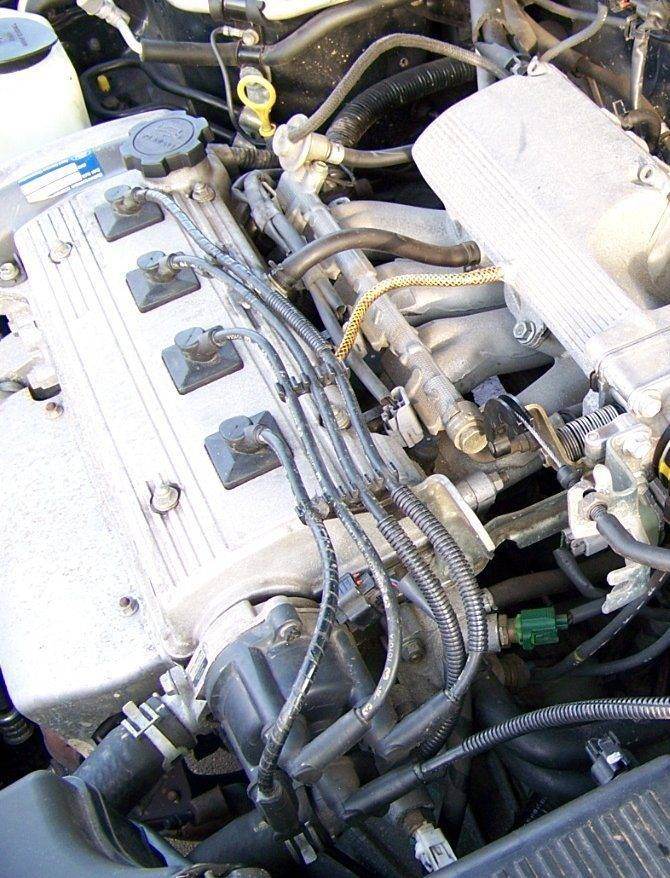

а так видно?
100_2099.JPG [ 523.5 КБ | Просмотров: 12490 ]

Всё верно, как я и нарисовал.
пока я фотку искал ты уже нарисовал! шустрый!!!
Нифига не верно. Нумерация цилиндров начинается от переднего носка коленвала (где шкив приводной стоит), т.е, со стороны, противоположной коробке передач. В данном случае - слева направо, если перед открытым капотом стоишь. А в итоге у тебя на рисунке отзеркаливание в двух плоскостях получилось, если с фоткой сравнивать. :D
Срочно меняй рисунок, а то человек с твоей подачи движок добьёт окончательно! :D

Ну да, 4-й провод самый короткий

Погодите, а это что тогда? Картинка совпадает с номерами на крышке. Или на новых крышках в боксах нумерация с обратной стороны выполнена?

ЗЫ: на крышке трамблёра контакт первого цилиндра обычно обозначается цифрой "1". А потом уже против часовой стрелки (если смотреть с торца крышки) 1-3-4-2.
ну да,если фотку приблизить,там так и есть,справа от стрелки стоит еденичка,как раз под контактом первого цилиндра.

Чую ,просто обсуждаются разные трамблёры. Соответственно, разные и крышки. И расположение бегунка при одинаковом расположении распредвалов.

В том-то всё и дело, что не указал. Я рисунок рисовал для 7A-FE, об этом кстати в посте сказано ;) И пупок на картинке присутствует также не зря - нумеровка естественно относительно него идёт, так что всё на картинке верно. А устанавливается крышка в перевёрнутом виде.
