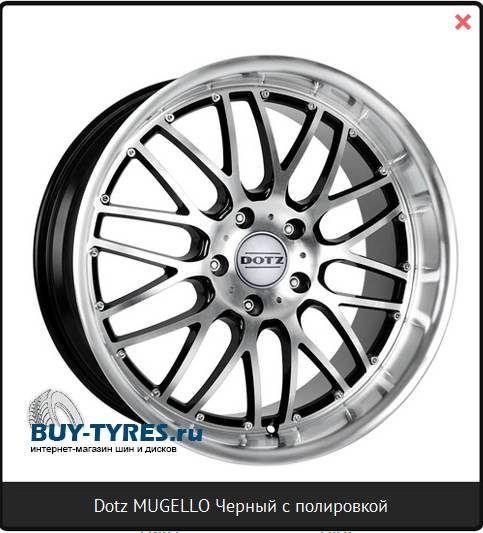

Ребят подскажите,понравились диски 6,5*15 5/100 ET35 D60,1,хочу надеть на них резину 195/65.
Как вы думаете вылет пойдет такой или все таки нужно поискать ближе к 40?
Безымянный.png [ 213.48 КБ | Просмотров: 6291 ]
СообщениеДобавлено: Ср мар 05, 2014 9:00 am
Дмб
Может задевать на кочках. Лучше побольше вылет взять.
СообщениеДобавлено: Ср мар 05, 2014 9:08 am
Сообщения: 3628
Жаль,красивые :)

Дмб
ЕТ45 нужно
СообщениеДобавлено: Ср мар 05, 2014 12:24 pm
Дмб
тоже думаю что будут задевать.
у меня параметры дисков и резины те же, только вылет 38. спереди запас большой, а вот сзади - почти в притирку к подкрылкам. скорее всего при пустом авто задевать не будет, а при груженом - будет.
кстати при условии что у тебя стоят сзади подкрылки. если их нет - то может и не будет цеплять об арку. но все равно там все будет очень близко
СообщениеДобавлено: Ср мар 05, 2014 12:44 pm
Сообщения: 3628
Да я то же так думаю,просто хотел уточнить.

СообщениеДобавлено: Ср мар 05, 2014 12:56 pm
