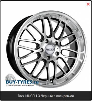

Ребят подскажите,понравились диски 6,5*15 5/100 ET35 D60,1,хочу надеть на них резину 195/65.
Как вы думаете вылет пойдет такой или все таки нужно поискать ближе к 40?
Безымянный.png [ 213.48 КБ | Просмотров: 6406 ]
СообщениеДобавлено: Ср мар 05, 2014 9:00 am
Дмб
Может задевать на кочках. Лучше побольше вылет взять.
СообщениеДобавлено: Ср мар 05, 2014 9:08 am
Сообщения: 3629
Жаль,красивые :)

Дмб
ЕТ45 нужно
СообщениеДобавлено: Ср мар 05, 2014 12:24 pm
Дмб
тоже думаю что будут задевать.
у меня параметры дисков и резины те же, только вылет 38. спереди запас большой, а вот сзади - почти в притирку к подкрылкам. скорее всего при пустом авто задевать не будет, а при груженом - будет.
кстати при условии что у тебя стоят сзади подкрылки. если их нет - то может и не будет цеплять об арку. но все равно там все будет очень близко

Сообщения: 3629
Да я то же так думаю,просто хотел уточнить.

Сообщения: 3527
На 2-х литровой Карине, которую я смотрел, такой размер шин. Ничего нигде не задевает, специально по конкретной "стиральной доске" проехал. Вылет, я думаю больше не стоит, в задних арках места не много, при большем вылете покрышка может задевать боковинкой за арку. Там кстати даже на нетренированный глаз заметно, что покрышка близко к кромке арки стоит. Я специально ставил машину передним колесом на высокую кучку из замерзшего снега, почти до полного сжатия пружины и смотрел, на предмет задевания за кузов. Заднее колесо на другой стороне тоже уходит почти до упора вверх и все хорошо видно.

Сообщения: 3629
Черепашка-ниндзя писал(а):
такой размер шин.
Да шины то понятно,они у меня и сейчас стоят,я про диски
