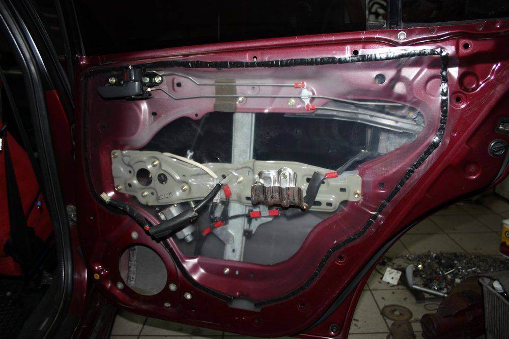

Еще вопрос - народ, ни у кого, случаем, не завалялись фотки заднего правого подъемника, установленного в двери, то есть не отдельно? Дело в том, что в задней двери есть несколько заводских отверстий для крепления направляющей подъемника, сейчас смотрел в ФАКе, там у человека он стоит в верхнем правом-нижнем среднем, нежели у меня. Возможно поэтому у меня и клинит стекло при подъеме. Просто интересно узнать, как у других...
ПС Фотку стянул с ФАКа, не ругайтесь :) Прикол этот заметил только сейчас, поэтому проверить возможности до завтрашнего вечера нет...
Завалялась, только левого.
 Заголовок сообщения: Re: Стеклоподъёмник
СообщениеДобавлено: Ср ноя 13, 2013 6:19 pm
Седан :wink:
IMG_9015.JPG [ 208.43 КБ | Просмотров: 6583 ]
