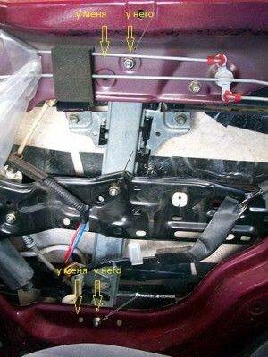

Еще вопрос - народ, ни у кого, случаем, не завалялись фотки заднего правого подъемника, установленного в двери, то есть не отдельно? Дело в том, что в задней двери есть несколько заводских отверстий для крепления направляющей подъемника, сейчас смотрел в ФАКе, там у человека он стоит в верхнем правом-нижнем среднем, нежели у меня. Возможно поэтому у меня и клинит стекло при подъеме. Просто интересно узнать, как у других...
ПС Фотку стянул с ФАКа, не ругайтесь :) Прикол этот заметил только сейчас, поэтому проверить возможности до завтрашнего вечера нет...

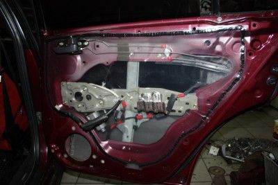

Завалялась, только левого.

Сообщения: 4383
Седан :wink:
IMG_9015.JPG [ 208.43 КБ | Просмотров: 6408 ]

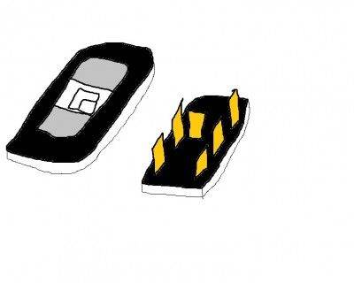

Всем доброго вечера. С наступающим праздником, мужики! Решил сегодня заняться своей каринкой е 1994 г.в., произведенной в Великобритании. Проблема была в том, что в водительской двери что-то гремело периодически. Отключил минус на аккумуляторе и снял обшивку двери, не обратив внимания на то, в какой последовательности были присоединены проводки к кнопке электростеклоподъемника. Проблему устранил, собрал обшивку, и, видимо, неверно подсоединил проводки. Электростеклоподъемники только спереди, штатные или нет - не знаю. Машиной владею чуть меньше года. На месте "весел" стоят заглушки на обшивке. После подсоединения наугад ни с водительской, ни с пассажирской стороны не работает стеклоподъемник. Предохранитель POWER живой. При включении габаритов, диод на кнопке загорается. при отключении всех проводков на водительской двери, на пассажирской все равно стелкоподъемник не работает. Кто поможет с распиновкой хотя бы или не в правильности подсоединения проблема?
Комментарий к файлу: Кнопка стеклоподъемника
Кнопка.jpg [ 48.52 КБ | Просмотров: 6353 ]

Это не родное. Сомневаюсь, что кто-то подскажет
-ща меняю тросик двери ,разобрал внутрянку,все колодки(разъемы) под рукой(англичанка97).Из рисунка нихрена не понял,не спеша обьясните что нужно,посмотрю,прозвоню

bastynda писал(а):
ща меняю тросик двери ,разобрал внутрянку,все колодки под рукой.Из рисунка нихрена не понял
Не сможешь ты ему помочь, судя по картинке кнопки не родные и соответственно сами стеклоподъёмники универсальные, а это разные вещи с штатным оригиналом. Вот еслиб были информативные фото проводов (их колличество, цвета), самих стеклоподъёмников, тогда можно попробовать помочь, при условии что топик стартер дружит с тестером.
