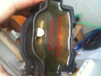

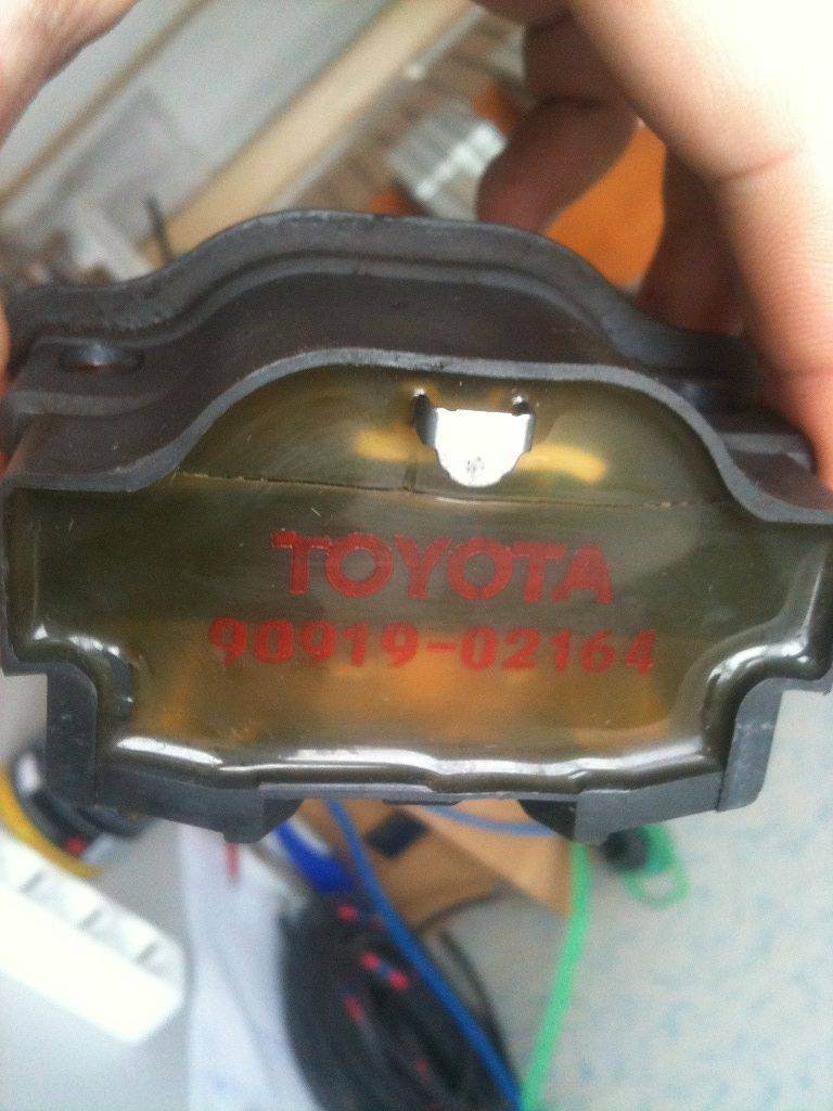

наконец сегодня утром все прояснилось.купил оригинальную катушку. дождался я ее в экзисте и начал менять. потратил час времени. все описанные выше проблемы были связаны с тем что корпус старой катушки треснул и искра пробивала. даже канальчик остался от искры. в настоящий момент машина чувствует себя прекрасно!)))))) фото старой катушки выложу вечером.

извините что как обещал не выложил фото в тот же день. только щас добрался до нормального инета. итак вот он не рабочий орган. если присмотреться,над буквой "Y" есть бороздка,которая образовалась от прошибающей из трещины искры.
IMG_1156.JPG [ 262.39 КБ | Просмотров: 9869 ]
