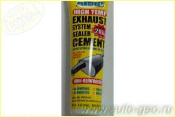

ABRO- в тюбике серого цвета и сам он серый с американским флагом(главное чтоб от него ацетоном не пахло-это подделка)!Скорее всего речь о нем.
 Заголовок сообщения: Re: Запах выхлопа в салоне!
СообщениеДобавлено: Вс фев 16, 2014 7:58 pm
7356.jpg [ 20.57 КБ | Просмотров: 8146 ]

Точно таким-же и я пользуюсь. :)

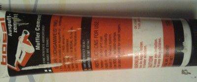

Черепашка-ниндзя
Твой по температуре слабоват. После катализатора можно мазать, но до я бы не рискнул. Цемент он другой по сути и по составу.
20140216_232056(1).jpg [ 40.25 КБ | Просмотров: 8092 ]
Олег.
