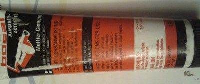

Сообщения: 2504
Двигатель: 2C АКПП (3S АКПП)
Черепашка-ниндзя
Твой по температуре слабоват. После катализатора можно мазать, но до я бы не рискнул. Цемент он другой по сути и по составу.
