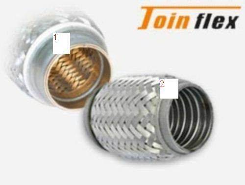

 Заголовок сообщения: Re:
СообщениеДобавлено: Вс фев 09, 2014 12:17 pm
Сообщения: 2504
Двигатель: 2C АКПП (3S АКПП)
Вот такой вариант 2 тоже хорош. Усиленный, три слоя, для дизелей. Обычной хватило на две недели. С этой 6000 км. Пока гут.
Самое смешное - цена 150р., а доставка 300.
file.jpg [ 17.73 КБ | Просмотров: 8126 ]
