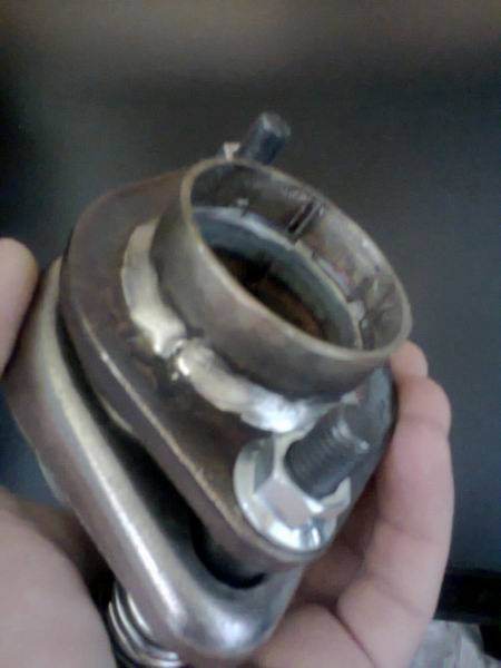

а вибрация как??? я предложил в сервисе но они сказали что вибрация усилится
-правильно сказали,а если зацепишь(тьфу 3 раза,замшевый)-можно и приемную повредить,а так тока гофру оторвешь.Я поставил буржуйский шарнир,вещь не хуже оригинала.У англичан есть ОЭМ труба в сборе с шарниром,но за пределы острова гад не высылает,два раза уговаривал-ни в какую. :wo)(ll: :wo)(ll: :)-(:
--в реале выглядит так,брал короткий,шоб за лишний вес не платить:
SS Exaust.jpg [ 28.71 КБ | Просмотров: 8170 ]
Последний раз редактировалось bastynda Сб фев 08, 2014 8:27 pm, всего редактировалось 1 раз.

-труба в трубе.Центральная внутренняя вроде Ø 48,она и есть выхлопная,идет от фланца где датчик до шарнира,аналогичная идет дальше от шарнира до каталика.Наружняя больше Ø ,работает как экран,между собой не сообщаются.Между ними-ничего.
Комментарий к файлу: эта одинарная,а есть такае же ,но двойная
с ролль-спрингом.JPG [ 33.18 КБ | Просмотров: 8136 ]
Комментарий к файлу: двойная
Двойная.jpg [ 6.37 КБ | Просмотров: 8109 ]
