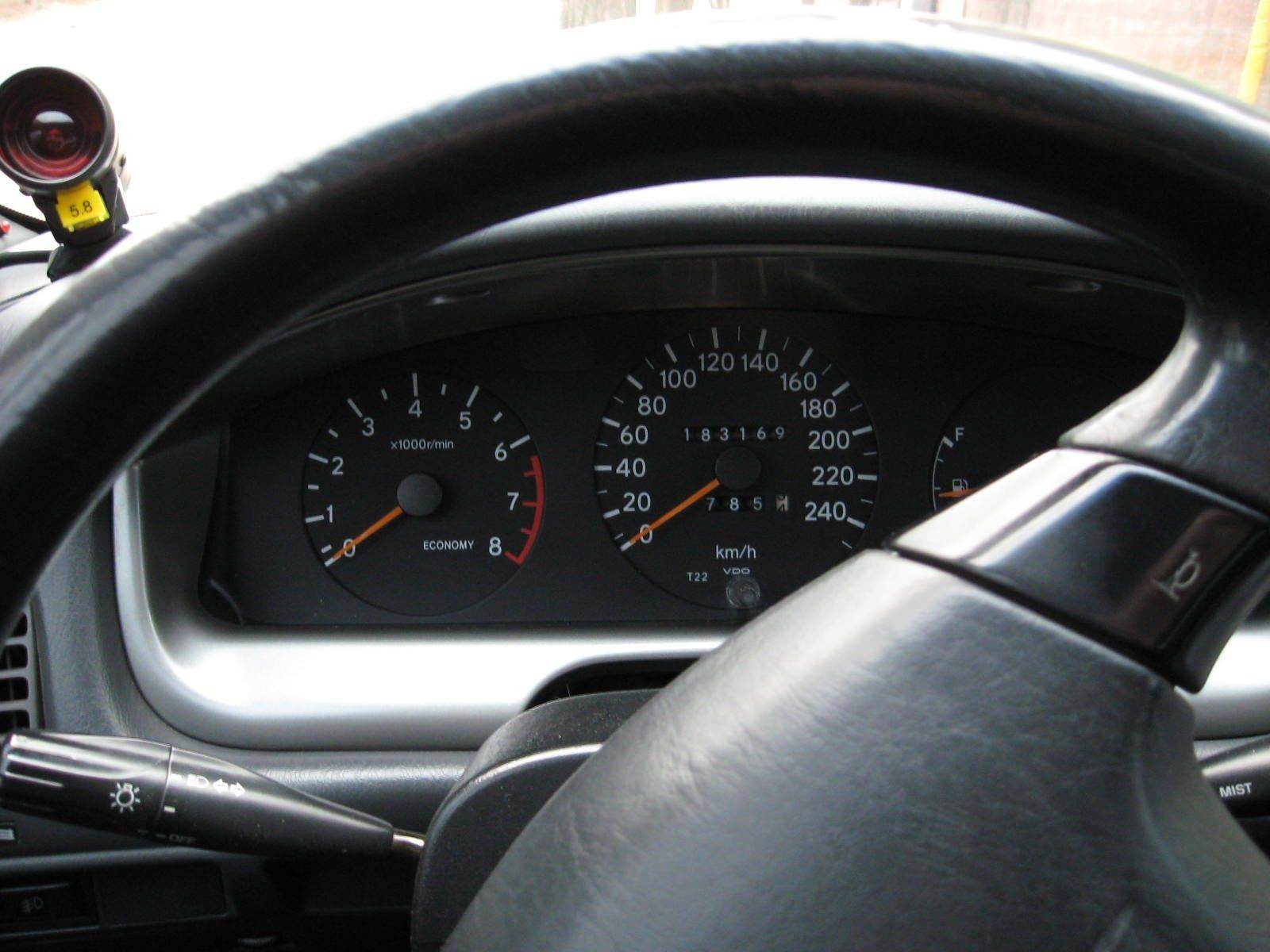

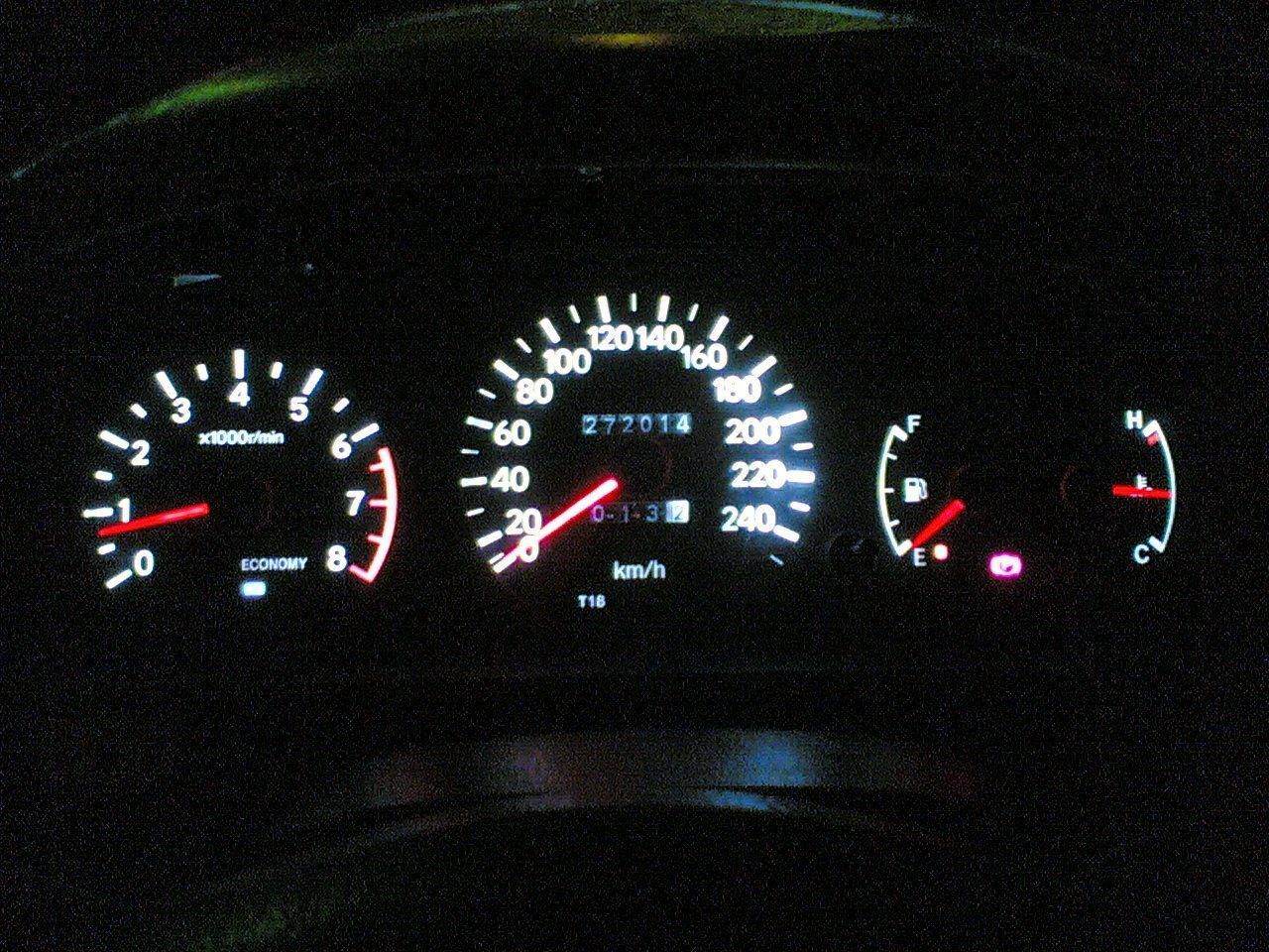

Вот фотки, 17 часов вечера, облачно. Приборка VDO
Кажется мне с равномерностью все отлично...

У меня на шкалы с обратной стороны приклеена красная светопроводящая пленка.думаю,все дело в этом.светят они кстати отменно,очень ярко.а вот с рассеиванием -проблемы...

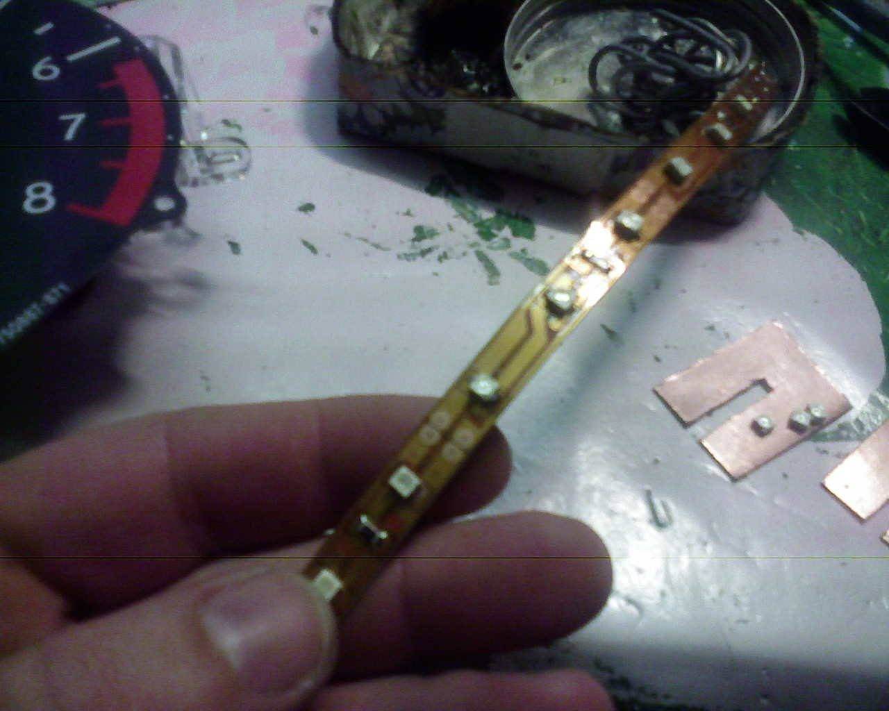

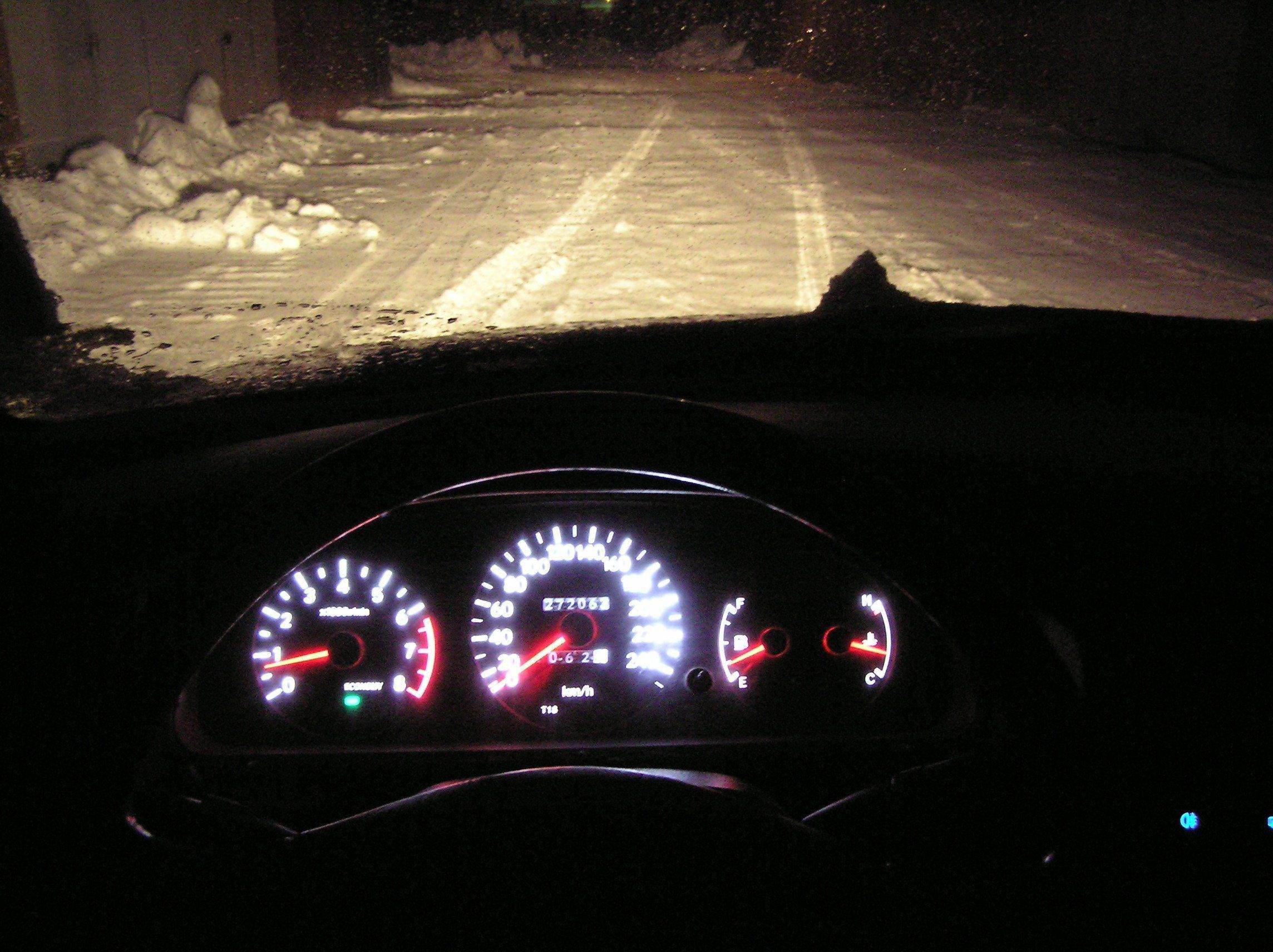

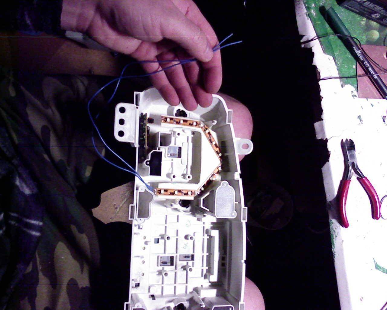

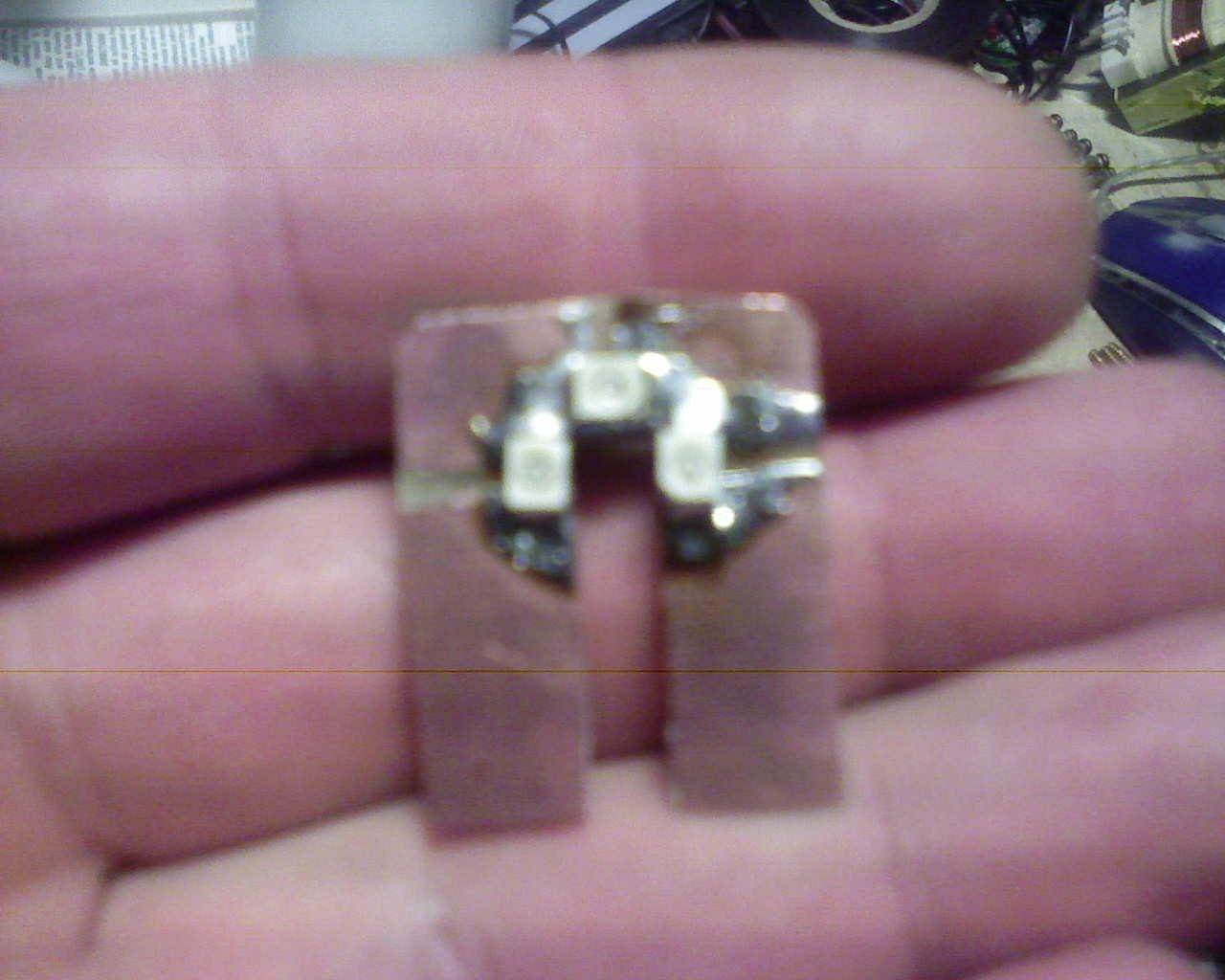

Вот фото получше седня сфоткал
Добавлено спустя 17 минут 39 секунд:
Светодиоды смд купил на лентах на митенском радиорынке красные и белые :?
белые клеил прям на самодельную подложку равномерно и спаивая их вместе :D
А под стрелки делал из стеклотекстолита фальгированного с одной стороны
паял по три последоввательно светодиода с сопротивлением в 370 Ом
И стрелки засветились алым красным :D
Добавлено спустя 2 минуты 45 секунд:
вот
