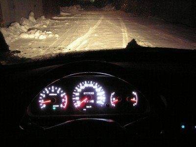

В приведенных фото явно не просто пихнуты диоды в обычные цоколи и всё%)

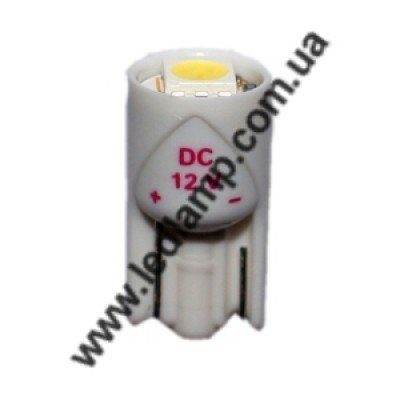

To ALL: В ветке про заменить лампы на диоды, я давал тип готовых габбаритных ламп для приборки, с которыми получилась идеальная равномерность освещения!!! И не надо ничего паять, снял - поставил.
http://www.ledlamp.com.ua/catalog/index ... NT_ID=1193
На фотках выше применены такие
http://www.ledlamp.com.ua/catalog/index ... NT_ID=1197
Со встроенным стабилизатором тока! Тоже классно выходит.

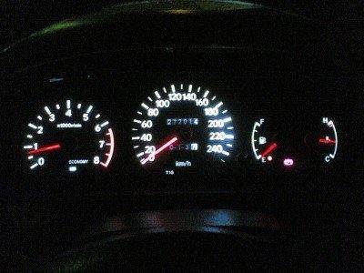

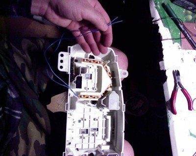

Я вот такую штуку замутил фотка правдо корявая с мобильника :?
недождался фотика
Подсветка яркобелая а стрелки ярко красные!
отчет позже выложу :D

Красные диоды, под сами стрелки.

Сегодня всё же нашел и поставил себе сие чудо.Итог:НИФИГА они не светят.днем не видно вообще.ночью-пока не знаю.или я что то не так сделал?...

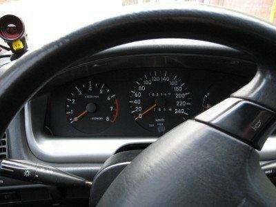

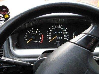

Вот фотки, 17 часов вечера, облачно. Приборка VDO
Кажется мне с равномерностью все отлично...
Включенная.JPG [ 170.02 КБ | Просмотров: 6725 ]
Выключенная.JPG [ 157.83 КБ | Просмотров: 6703 ]
Последний раз редактировалось Dmitry_R Сб фев 28, 2009 9:04 pm, всего редактировалось 1 раз.

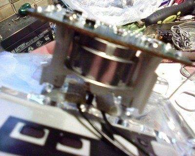

Вот фото получше седня сфоткал
Добавлено спустя 17 минут 39 секунд:

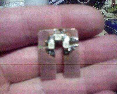

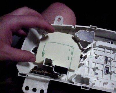

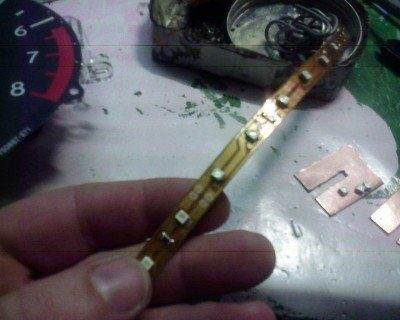

Светодиоды смд купил на лентах на митенском радиорынке красные и белые :?
белые клеил прям на самодельную подложку равномерно и спаивая их вместе :D
А под стрелки делал из стеклотекстолита фальгированного с одной стороны
паял по три последоввательно светодиода с сопротивлением в 370 Ом
И стрелки засветились алым красным :D
Добавлено спустя 2 минуты 45 секунд:
вот
P1010327.JPG [ 789.17 КБ | Просмотров: 6753 ]
