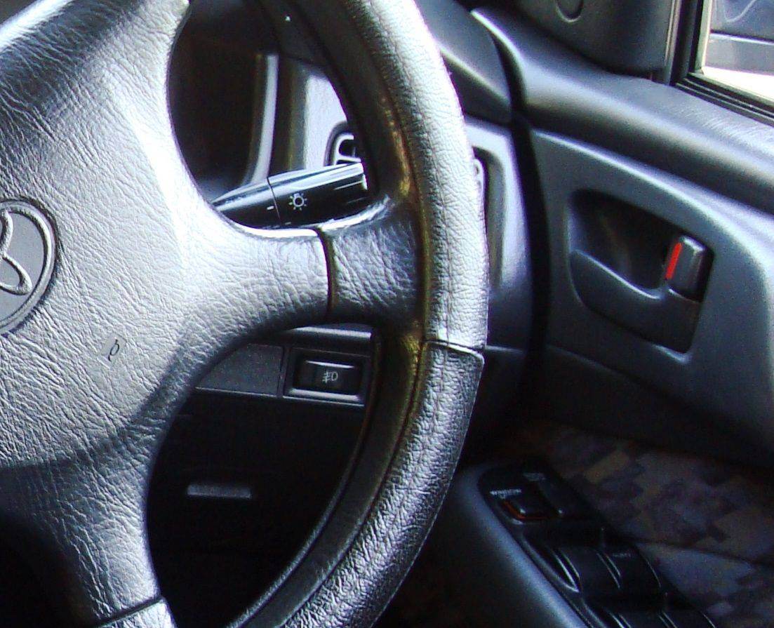

Машина сейчас зимует в гараже, точно сказать не могу передняя или задняя, но кнопка птф есть!!
Сейчас фото скину
DSC03761птф.jpg [ 319.93 КБ | Просмотров: 11594 ]
Последний раз редактировалось Ant* Пт янв 17, 2014 2:53 pm, всего редактировалось 2 раз(а).

все правильно, задние птф
АП поправочка, кнопка на фото - передние птф

у тебя либо кнопка постоянно зажата в положении "вкл", либо кнопка сломана и зависла во включенном положении.
а, епрст, погоди, на фотке у тебя кнопка передних птф ))))))))))))))))))
кнопка задних еще где то должна быть -)))

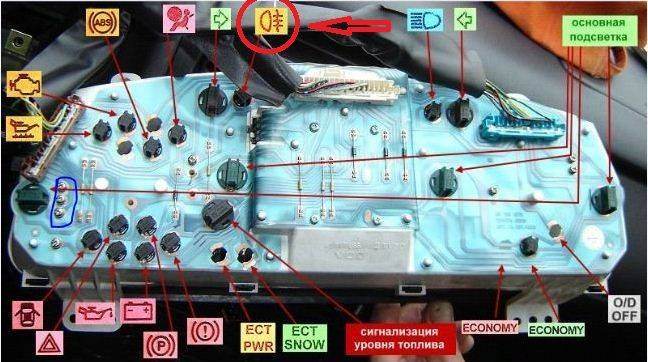

Значок задних птф отображается на приборке?

ПТФ на приборке?? Покажите пример, первый раз слышу :o

Переворачивать не будем)), а на приборке что-то я не помню значка птф, обведите где на фото примерно
35804897.jpg [ 35.3 КБ | Просмотров: 11573 ]
 Заголовок сообщения: Re: Задние фонари
СообщениеДобавлено: Пт янв 17, 2014 3:30 pm
Сдесь

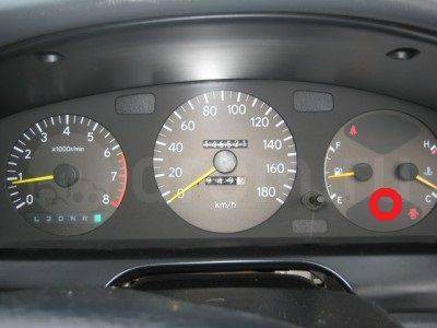

Там только повороты и аварийка.
СообщениеДобавлено: Пт янв 17, 2014 3:36 pm
У меня аварийка сдесь
35804897.jpg [31.31 КБ]

Судя по всему у меня в заде самопал+передние птф еще не работают
СообщениеДобавлено: Пт янв 17, 2014 3:52 pm
alexrotor,я имел ввиду стрелки поворотов,при включённой аварийке мигают обе стрелки.
Добавлено спустя 8 минут 17 секунд:
alexrotor писал(а):
Здесь
Хотя он и есть,значёк задних птф,жёлтого цвета судя по фото. :(
Лампочка в приборке могла тупо перегореть.
приборка.jpg [ 109.47 КБ | Просмотров: 11551 ]

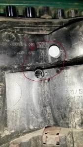

Не знал где спросит :nez-nayu: !!! Спрошу здесь для чего эти штучки :? ???
20151228_211334899.jpg [ 263.01 КБ | Просмотров: 11410 ]
20151228_211357899.jpg [ 295.36 КБ | Просмотров: 11410 ]
CARINA E 1995 1,6 4A-FE(16V) 99 (л.с.) LB темно-красный седан
СообщениеДобавлено: Пн дек 28, 2015 11:36 pm
Чтобы фары не потели.Для отвода тепла.Их нужно снять.Я про колпачки.
