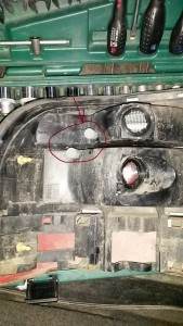

Не знал где спросит :nez-nayu: !!! Спрошу здесь для чего эти штучки :? ???
20151228_211334899.jpg [ 263.01 КБ | Просмотров: 11139 ]
20151228_211357899.jpg [ 295.36 КБ | Просмотров: 11139 ]
CARINA E 1995 1,6 4A-FE(16V) 99 (л.с.) LB темно-красный седан
 Заголовок сообщения: Re: Задние фонари
СообщениеДобавлено: Пн дек 28, 2015 11:36 pm
Чтобы фары не потели.Для отвода тепла.Их нужно снять.Я про колпачки.
