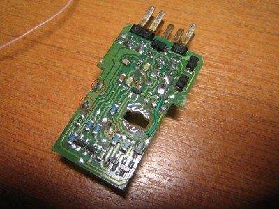

Ванёк писал(а):
Я тоже такой трюк проделывал случайно отверткой контакты перемкнул и такая же история .........отдал электрику на работе запаять у него не получилось :oops: значит будем искать :)
Не всякий электрик обучен паяльником работать. У них всё больше бокорезы, пассатижи и изолента. А лечится все на самом деле несложно. Вот живой пример. Часть дорожек восстанавливается лужением, те, что совсем убитые - перемычками. Потом всё промывается ацетоном от остатков флюса, и цапон-лаком заливается. На фото как раз отмытая плата Terrionа
перед заливкой. В красных кружочках - выводы реле включения противотуманок, на которых со временем образуются т.н. "кольцевые трещины", которые, раз уж разобрано, тоже надо пропаять (здесь уже сделано).
Так что не торопись с поиском новой кнопки, поищи лучше вместо электрика знакомого радиолюбителя. :wink:
А я и не обратил внимания на них :) Ну вообще здорово!
Кстати, забыл спросить - вот если на твоей фотке глянуть в правый нижний угол платы, можно увидеть пару зазубрин на дорожке. Не знаю откуда они появились (ну это ещё до передачи её тебе), так как когда плату снимал, в том месте отвёрткой точно не ковырял - ничего там криминального нету?
Жить будет :D
