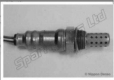

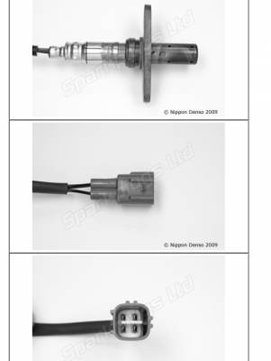

Всем добрый вечерок!Народ может у кого-нибудь есть фотки DOX 2051.А то на всех сайтах на фотках датчик с резьбой а мне нужен с фланчиком.

YAT
У тебя другой датчик, если ты себе хочешь купить то у тебя DOX-0251.
DOX 2051 для альфы!

А почему?Я так понял,что они отличаются только длиной провода.
DOX 2051 для альфы!
--вы цифырки местами не перепутали ?
