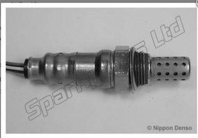

Всем добрый вечерок!Народ может у кого-нибудь есть фотки DOX 2051.А то на всех сайтах на фотках датчик с резьбой а мне нужен с фланчиком.
СообщениеДобавлено: Вс дек 08, 2013 10:26 pm
Зарегистрирован: Вт дек 27, 2011 11:38 pm
Сообщения: 58
Откуда: нижний новгород (балахна)
Машина: toyota carina e
Двигатель: 7А FE LB катушечный
YAT
У тебя другой датчик, если ты себе хочешь купить то у тебя DOX-0251.
DOX 2051 для альфы!
бала Carina e 1997г. 7А fe. Продана
потом Nissan almera 2004г. продан
СообщениеДобавлено: Вт дек 10, 2013 1:24 am
Зарегистрирован: Вс дек 08, 2013 8:05 pm
Двигатель: 1.8 LB
vadik
А почему?Я так понял,что они отличаются только длиной провода.
СообщениеДобавлено: Вт дек 10, 2013 5:43 am
Сообщения: 1195
Откуда: Витебск
Машина: Carina_E
Двигатель: 4AFE\LB
DOX 2051 для альфы!

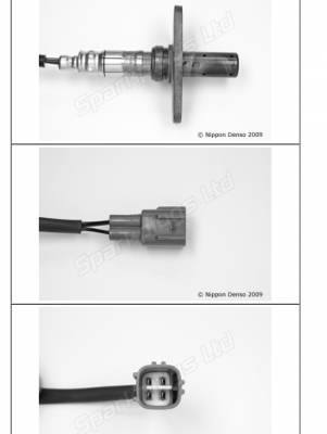

--вы цифырки местами не перепутали ?
Комментарий к файлу: DOX 2051
DOX 2051.jpg [ 14.44 КБ | Просмотров: 6071 ]
Комментарий к файлу: DENSO DOX-0251__Lean Burn engine
dox0251_.png [ 143.21 КБ | Просмотров: 6071 ]

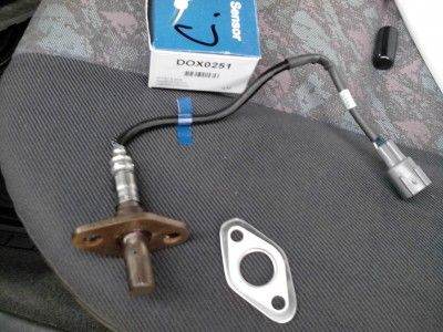

СообщениеДобавлено: Чт дек 26, 2013 5:05 pm
Зарегистрирован: Вт апр 23, 2013 9:02 pm
Сообщения: 128
Машина: CARINA E Wagon
Двигатель: 1.6 4a-fe LB
датчик пришел в экзисте сегодня)))))))))))
Re: 4A-FE, 7A-FE. Датчики обедненной смеси и датчики кислорода *
у меня сейчас чек горит,21 ошибка,если новый датчик поставлю чек потухнет????или может что то обнулять надо
IMG_20131226_161432.jpg [ 266.68 КБ | Просмотров: 5862 ]
