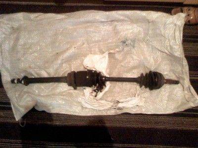

СообщениеДобавлено: Вт дек 10, 2013 10:26 pm
Сообщения: 1807
Откуда: Белгород
Репутация: 36 [ ? ]
Двигатель: Yamaha 3S-GTE
Внутренний то же гнется так же как и внешний!
