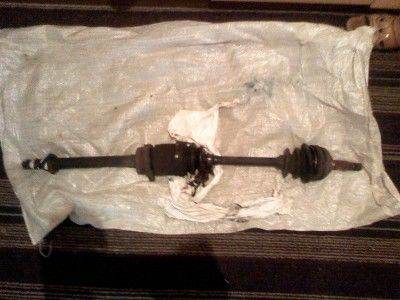

sever.max
Добавлено: Вт дек 10, 2013 10:26 pm |
Зарегистрирован: Вс июн 05, 2011 3:24 pm Сообщения: 1807 Откуда: Белгород Репутация: 36 [ ? ]
Двигатель: Yamaha 3S-GTE
Внутренний то же гнется так же как и внешний!
