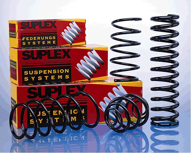

СообщениеДобавлено: Вс янв 26, 2014 8:13 pm
Весной наверное заменю передние пружины на "Suplex"...давно лежат,ещё с перевёртыша..отходили всего-то 2месяца перед аварией...
suplex1.gif [ 99.06 КБ | Просмотров: 4445 ]

well
А витков сколько? Судя по переписке 5ти жестче, чем 7ми?

витков 5....мне казалось,что наоборот,мягкие пружины...но передок с теми пружинами был выше ,чем на 3S...видимо уставшие сейчас стоят...
