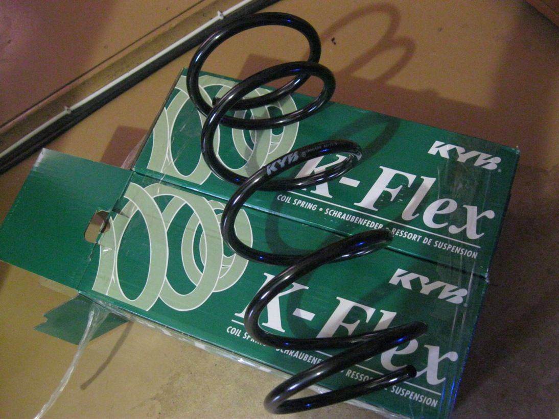

RA 1608 имеет 5 витков, в эксплуатации уже года 2,
IMG_0460.JPG [ 260.8 КБ | Просмотров: 4686 ]
проблем не замечено

На каябу смотрел.Но нужно 7 витков как у орегинала.5-Будет жостко.

ну не сказать конечно что 5 жестко. по ощущениям - бывало и жоще =)
пришли каяба 7 витков нормуль всё,точно такие же коробки как у Санчиса на фото,мне пока нравяться
