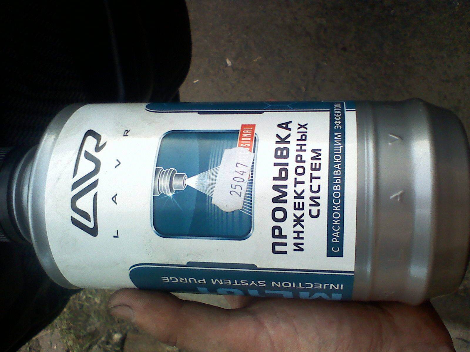

Чистил два раза форсунки Лавром и всё норм,машина оживает,первый раз весной мыл и вчера ещё мыл,на низах машина ожила прям и на верхах заваливает тахометр как раньше!)
Просто сзади отключал фишку с бензонасоса и подачу с обраткой подключал на другой насос и кидал в боклашку 5 литровую!
