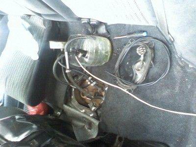

Чистил два раза форсунки Лавром и всё норм,машина оживает,первый раз весной мыл и вчера ещё мыл,на низах машина ожила прям и на верхах заваливает тахометр как раньше!)
Просто сзади отключал фишку с бензонасоса и подачу с обраткой подключал на другой насос и кидал в боклашку 5 литровую!

sever.max
Чувак, ты гений! :) Что ж я не догадался... Дома с компа заброшу тебе плюсик :)
Там что надо? Как я понял, только пару топливных шлангов с хомутами? Просто я с телефона, тут слегка не понять...

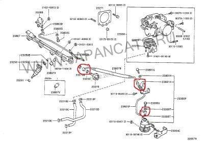

Ну как sever.max написал - самый простой выход. Вот только промывка идет через фильтр!!! Как бы не по "фен-шую" это. Но видимо имеет место быть, для особо ленивых.
Sinclair писал(а):
обратка идет с регулятора резиновым шлангом на металлическую трубку, то как тогда соединить этот шланг со шлангом моим? И подача с топливного фильтра на рампу идет напрямую одним резиновым шлангом?
Обратка - я одевал шланг большего сечения, на этот резиновый шланг. И слегка прихватывал хомутиком.
Блииин, на пальцах объяснять..... Каталог то не открыть?
Красным обвел, куда можно подцепиться на подачу. Но туда надо штуцер-переходник

sever.max
Только я не могу понять со шлангами... В банке справа - это обратка, как я понял. А подача идет с насоса через какой-то тройник что ли? И там за банкой что-то белое - туда тоже вроде шланг идет? Мне казалось, можно двумя шлангами обойтись... :nez-nayu:

Sinclair
Вот ты чудак-человек. Открути лючок, и увидишь... ДВА штуцера: с насоса и обратка. Через тройник на фото подключен какой то прибор. Тот штуцер, что с гайкой - с насоса, тот который под зажим - обратка.

В том и дело, что я открывал лючок, менял насос, знаю что там. Поэтому меня и смутило то, что на фотке три шланга. Насчет возможного прибора не подумал, хотелось бы что бы сам автор фотки ответил

Чтобы удлинить шланги до боклажки нужны два шланга и трубки, чтоб сжать хомутами шланги,прибор показывает давление,но он подключен чисто из за того что трубки не было свободной,а там тройник,вот и пришлось лишнюю деталь крепить!)
В обратке давления нету так что достаточно просто плотно вставить,я вставлял пластиковую трубку от чего то и шланги натягивал без хомута,а в прошлый раз через металлическую трубку с хомутом!
Это провод "+" "-" от насоса к АКБ!
