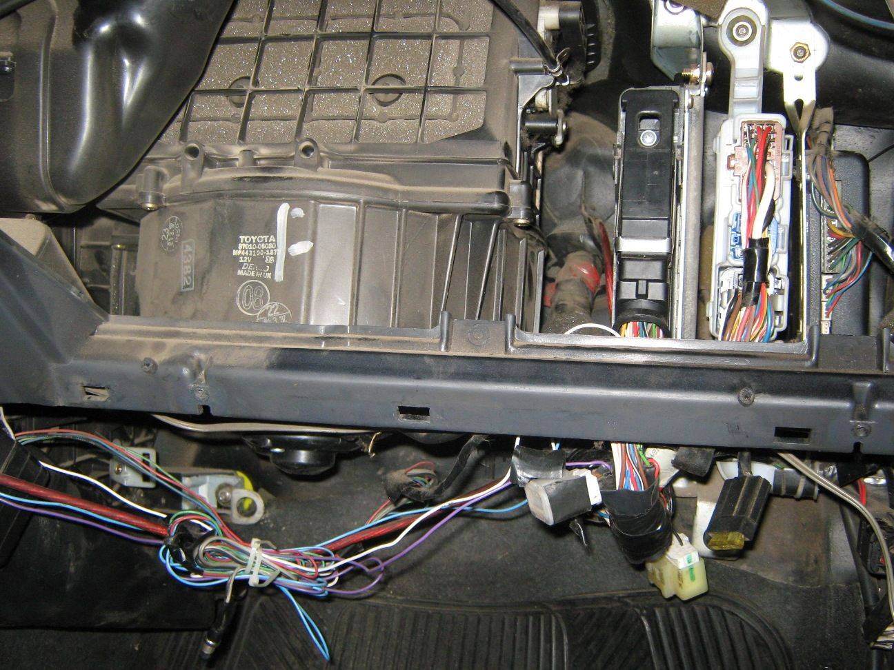

я буду сильно удивлён , если покажете это злополучное место - разбирать больше и не че ведь!!!! но всё же надежда умирает последней, а карина НИКОГДА))). ТАК ЧТО НАДО ЕЁ ЛЕЧИТЬ СРОЧНО. С нетерпением жду подсказки
IMG_1688.JPG [ 241.72 КБ | Просмотров: 7745 ]
IMG_1685.JPG [ 278.04 КБ | Просмотров: 7745 ]
IMG_1686.JPG [ 430.44 КБ | Просмотров: 7745 ]
IMG_1687.JPG [ 449.28 КБ | Просмотров: 7745 ]

Обвел красным.
Серая пятиконтактная фишка.
Реле внутри белого распредблока

Ну, японцы молодцыыыы. Запрятали дак запрятали. Форумчане, благадарю Вас за отклики. Проверил реле - не работает так как описано в букваре!!! После установки новой, если поедем - будет супер! а то я уж подумал велосипед на лето взять)))
