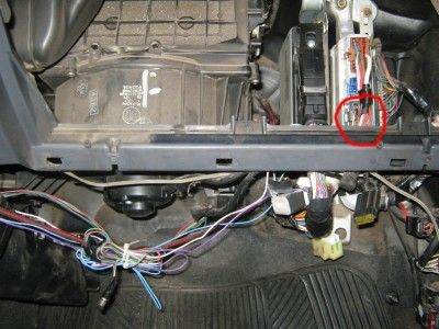

я буду сильно удивлён , если покажете это злополучное место - разбирать больше и не че ведь!!!! но всё же надежда умирает последней, а карина НИКОГДА))). ТАК ЧТО НАДО ЕЁ ЛЕЧИТЬ СРОЧНО. С нетерпением жду подсказки

Обвел красным.
Серая пятиконтактная фишка.
Реле внутри белого распредблока

Ну, японцы молодцыыыы. Запрятали дак запрятали. Форумчане, благадарю Вас за отклики. Проверил реле - не работает так как описано в букваре!!! После установки новой, если поедем - будет супер! а то я уж подумал велосипед на лето взять)))

я сначала фишку снял эту серую , потом смотрю туда и думаю где же там реле , смотрю язычок на белой пластмассе держит эту группу из 5 контактов ,думаю ну реле наверно за ними где то :D , я его отжал и пинцетом вытащил эту группу , а это епта и есть реле . Собрал как было и пошел за телефоном чтобы заснять для других
