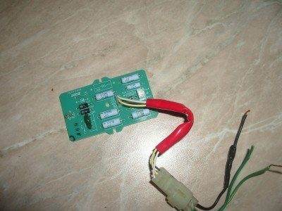

во че намутил )))
переделывает из 12 вольт в нужное напряжение )))
IMGP1804new.jpg [ 800.25 КБ | Просмотров: 5912 ]

народ как вы считает если я подключу эту хрень к регулировке яркости подсветки приборки. перестанут перегорать светодиоды?
там провод он же идет на все сразу светодиоды?
Помойму она регулирует только приборы. А диоды все не получится регулировать по яркости. Даже на тех что плавно тухнет свет, светоди од горит дольше и тухнет сразу. Если диоды горят, резистр впаивать нужно.
СЯО CDC
СообщениеДобавлено: Вс фев 22, 2009 9:51 pm
ты не понял. эта штука стояла в заднем зонаре (на габаритах и тормозе). т.е. через нее все проходило и подключалось к светодиодам тем самым не давая им перегорать.
так вот я думаю если я подключу эту плату к центральному проводу который на подсветку там где оегулировка яркости.
будет ли все это работать?
речь идет про приборку.
