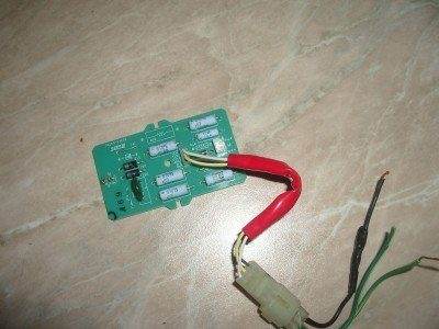

во че намутил )))
переделывает из 12 вольт в нужное напряжение )))
IMGP1804new.jpg [ 800.25 КБ | Просмотров: 5831 ]

народ как вы считает если я подключу эту хрень к регулировке яркости подсветки приборки. перестанут перегорать светодиоды?
там провод он же идет на все сразу светодиоды?
Помойму она регулирует только приборы. А диоды все не получится регулировать по яркости. Даже на тех что плавно тухнет свет, светоди од горит дольше и тухнет сразу. Если диоды горят, резистр впаивать нужно.

ты не понял. эта штука стояла в заднем зонаре (на габаритах и тормозе). т.е. через нее все проходило и подключалось к светодиодам тем самым не давая им перегорать.
так вот я думаю если я подключу эту плату к центральному проводу который на подсветку там где оегулировка яркости.
будет ли все это работать?
речь идет про приборку.

Чтобы заставить диод плавно гаснуть и загораться, или, например, гореть "в полнакала", хотя данный термин к led-устройствам не применим, нужно не напряжение уменьшать, а увеличивать скважность импульсов импульсного источника питания. ИМХО.
tj_tosha: Что на схеме, мне понятно не очень, но если там хоть в одном из назначений платы есть стабилизация напряжения- то пригодиться.

YOGY ты не совсем прав, можно и так и так, только не напряженияем , а скорее током, но и от изм. напряж. ток тоже будет менятся, но не линейно.
Метод импульсного управления диодами, обычно применяется при большом токе и для внешних огней.
