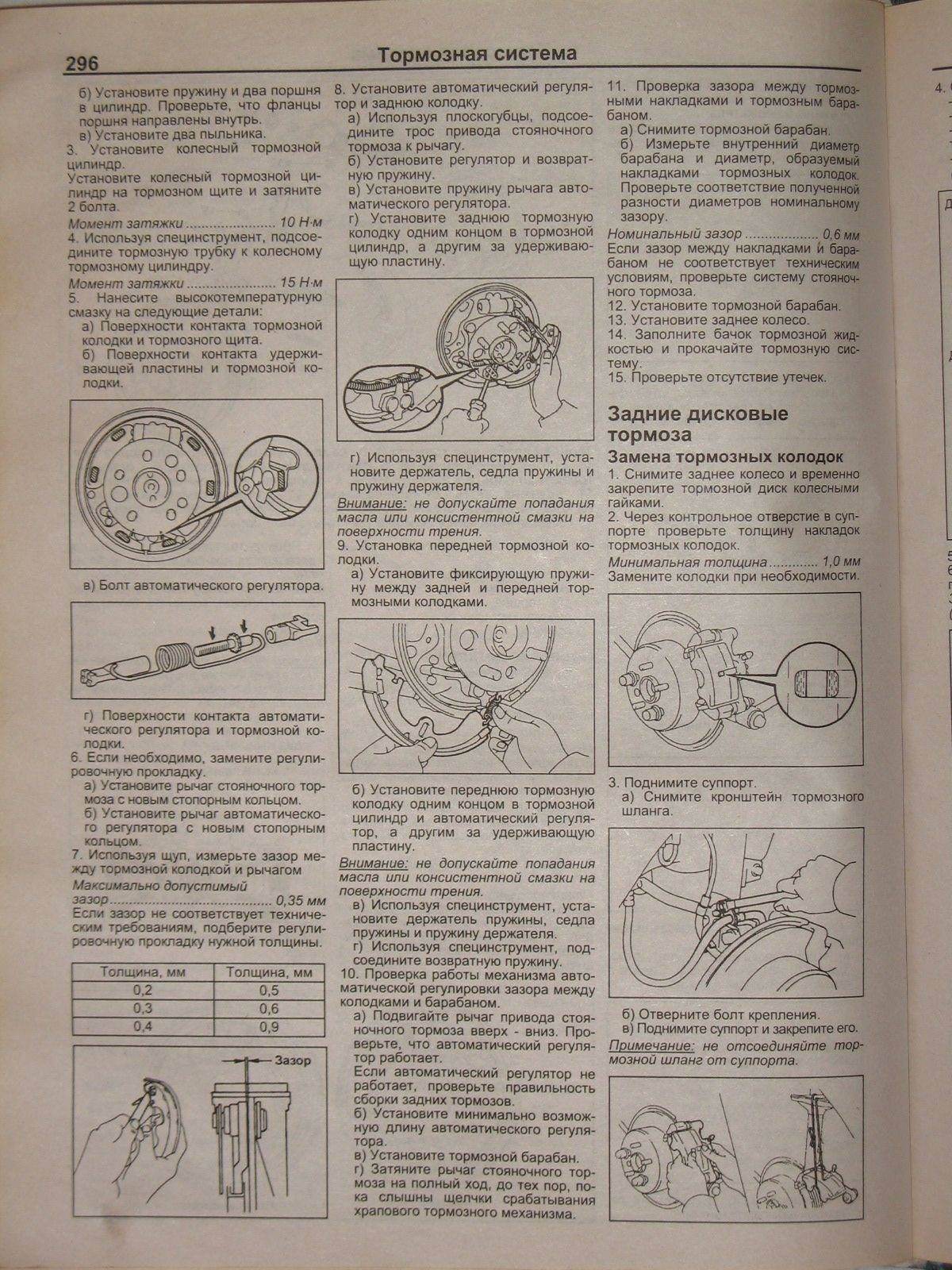

Ух,и тем же у нас про тормоза%)надо бы почистить,Модеры.в общем суть вот в чем.я продолжаю бороться с саморазводящим механизмом задних колодок.уже все перепробовал.и бортик сточил и смазал всю резьбу.ничего не помогает!может коллективный разум поможет?%)

Тут два варианта, либо планочка не так ходит, либо на колесике зубцы сточились (что вряд ли). Че ты паришься-то? Бери друга, пиво и смотри че не так когда он ручник дергает. Блин барабан снять дело 10 минут.

просто за один подъем ручника эта планка не сдвигает на один зубец колесико... а за 3-4 раза на один зуб всеж передвигает, если работает эта система

У меня как раз было, что рычаг передвигал колёсико на 1 зуб при каждом поднятии ручника, а получалось, что подняв ручник раз 7 блокировал полностью колесо, причиной этому был погнутый рычажок который толкает колёсико, его надо правильно выставлять с помощь щупа:
IMG_2207.jpg [ 394.18 КБ | Просмотров: 6920 ]

Планочка касается,по крайней мере на момент сборки было так.колодки ведь плавающие-кто их знает,касается ли она их всегда...колесико крутится без проблем-я смазал там всю резьбу.
