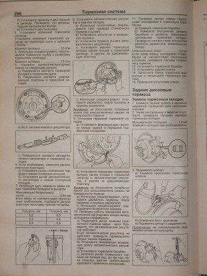

Сообщения: 1935
Репутация: 60 [ ? ]
У меня как раз было, что рычаг передвигал колёсико на 1 зуб при каждом поднятии ручника, а получалось, что подняв ручник раз 7 блокировал полностью колесо, причиной этому был погнутый рычажок который толкает колёсико, его надо правильно выставлять с помощь щупа:

diablo писал(а):
а как ты проверял что он не работает. планочка эта качается зубцов колесика? колесико крутится без проблем?
Планочка касается,по крайней мере на момент сборки было так.колодки ведь плавающие-кто их знает,касается ли она их всегда...колесико крутится без проблем-я смазал там всю резьбу.
СообщениеДобавлено: Чт фев 26, 2009 2:50 pm
Сообщения: 3255
Откуда: Самый Север МО
подними 200 раз ручник до конца и узнаешь работает она у тебя или нет :)
СообщениеДобавлено: Чт фев 26, 2009 7:25 pm
Сообщения: 3941
Откуда: МО, г. Серпухов
Сделал сто раз и он вообще практически перестал держать%)
