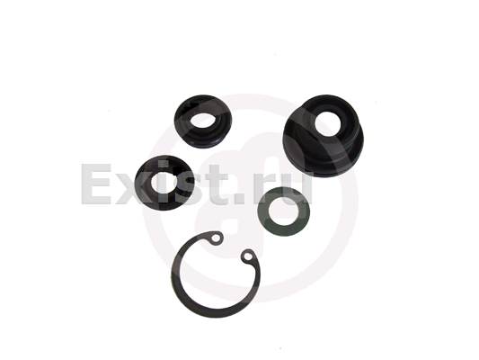

Мужчины, прошу совета: есть подозрение на неадекватную работу главного цилиндра, так вот есть ли смысл ставить ремкомплект или поставить неоригинал... просто по цене примерно одно и тоже
у меня ремкомплект выходит в два раза дешевле (родной), чем неоригинал цилиндр. в оригинальный ремкоплект входит шток, вот и дорогой такой. а если брать неоргинальный ремкоплект (одни манжеты), то стоить будет рублей 200-300

Chekist,
т.е. по сути есть смысл старый ремонтить? правильно?

Сообщения: 836
Откуда: Колпино
я бы старый отремонтировал
