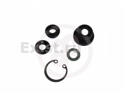

Мужчины, прошу совета: есть подозрение на неадекватную работу главного цилиндра, так вот есть ли смысл ставить ремкомплект или поставить неоригинал... просто по цене примерно одно и тоже
 Заголовок сообщения: Re: Сцепление
СообщениеДобавлено: Пт ноя 15, 2013 4:14 pm
Сообщения: 836
Откуда: Колпино
у меня ремкомплект выходит в два раза дешевле (родной), чем неоригинал цилиндр. в оригинальный ремкоплект входит шток, вот и дорогой такой. а если брать неоргинальный ремкоплект (одни манжеты), то стоить будет рублей 200-300
img.jpg.png [ 55.21 КБ | Просмотров: 8849 ]
img1.jpg [32 КБ]
Последний раз редактировалось Chekist Пт ноя 15, 2013 4:16 pm, всего редактировалось 1 раз.
СообщениеДобавлено: Пт ноя 15, 2013 4:15 pm
Сообщения: 477
Откуда: Казань
Год выпуска: 1988
Двигатель: 3L
Chekist,
т.е. по сути есть смысл старый ремонтить? правильно?
СообщениеДобавлено: Пт ноя 15, 2013 4:17 pm
Сообщения: 836
Откуда: Колпино
я бы старый отремонтировал
