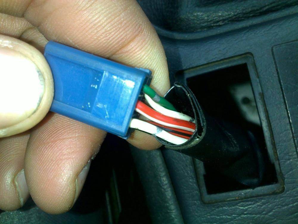

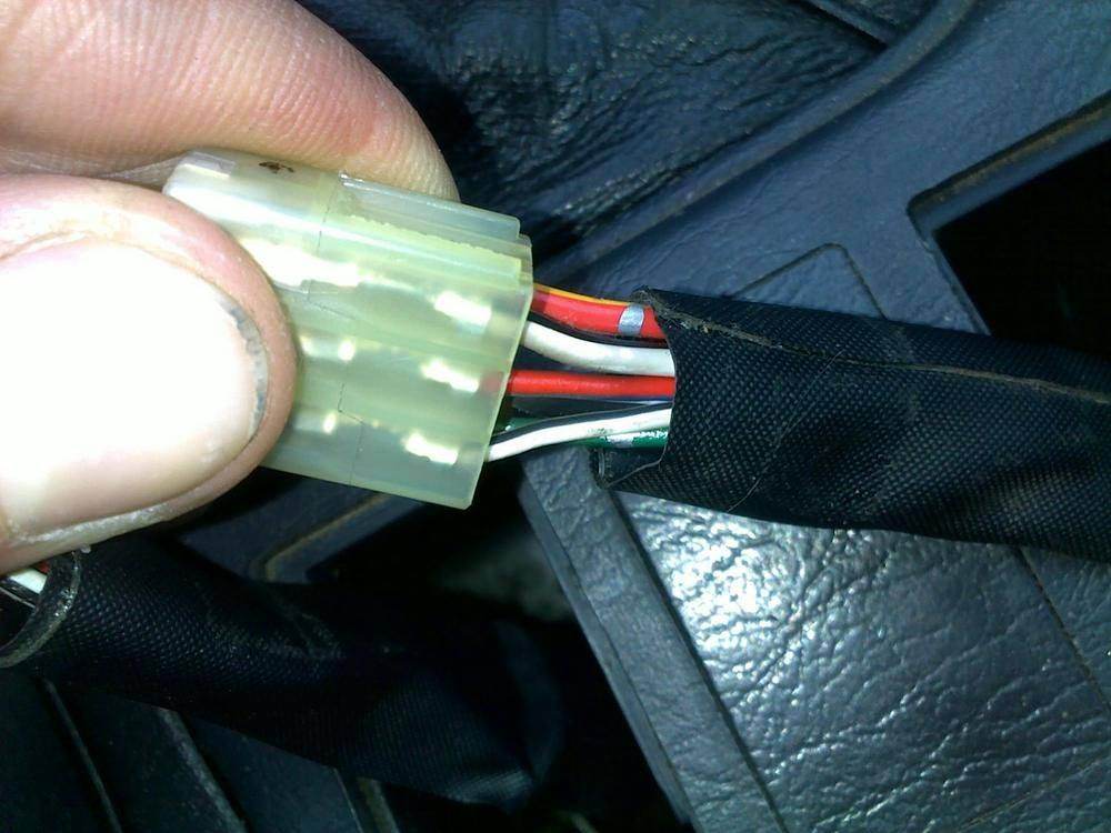

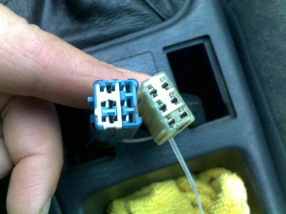

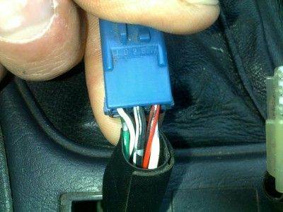

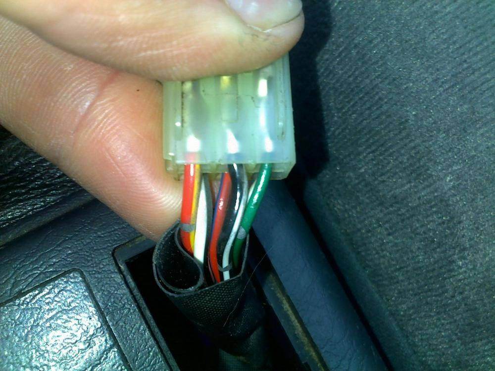

Allegator, сделал фотоотчет своей проводки вот. Нумерация фишек же указана если как на фото на них смотреть? В правой фишке вроде те цвета, а в левой нет.
Комментарий к файлу: Это же от попогреек разъемы, и нумерация пинов указана если так же на них смотреть?
25112013612.jpg [ 72.19 КБ | Просмотров: 13266 ]
Комментарий к файлу: Правый с одной стороны
25112013613.jpg [ 103.63 КБ | Просмотров: 13266 ]
Комментарий к файлу: правый с другой
25112013614.jpg [ 89.85 КБ | Просмотров: 13266 ]
Комментарий к файлу: левый с одной
25112013615.jpg [ 83.1 КБ | Просмотров: 13266 ]
Комментарий к файлу: левый с другой
25112013616.jpg [ 93.33 КБ | Просмотров: 13266 ]
СообщениеДобавлено: Пн ноя 25, 2013 7:33 pm
Сообщения: 971
Машина: Toyota Carina E Wagon
так, с нумерацией разобрался, на фишках пины пронумерованы снизу, осталось с проводкой понять колхоз или нет

проводка не колхоз. да и цвета вроде как у всех
СообщениеДобавлено: Пн ноя 25, 2013 7:47 pm
Сообщения: 971
Ну тогда наверное меня с толку сбило то, что в таблице распиновки получается цвета для правой грелки указаны а расключают левую. Значит начну с правой а левую по аналогии, порядок же тот же, просто цвета другие? И еще вопрос, под сидениями фишки, как к ним подключаться? У меня емеля только последовательно будет, режим хай, к каким пинам его цеплять?
