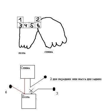

Схема подключения вазовского обогревателя сиденья. (При условии перепиновки колодки кнопки от Черри Тигго, предоставленной ув. Женя-BOND'ом) 2-бело-черный провод под сиденьем; 3-красно-синий; 6-красно-желтый (для левого), красно-белый (для правого). Крестик означает, что провод нужно просто отрезать и заизолировать, ну или просто заизолировать.
Подключение вазовских подогревателей сиденья.jpg [27.85 КБ]

Нужна небольшая помощь с подключением кнопок от чери. Кнопки есть, фишки под них есть. Полез сегодня кнопки подключать, а оказывается в колодке для левого сидения цвета проводов не такие как на первой странице, для правого похожи но тоже немного не те. И вот тут вопрос, даже если цвет проводов другой порядок же тот же самый как я понимаю? И если да то вопрос по рисункам из начала темы Изображение и Изображение
Нумерация пинов указана если смотреть на разъемы со стороны в которую кнопка вставляется или со стороны проводки?

Выложите фото цветов своих проводов. Может уже кто поколхозил до Вас. Распиновка кнопки, следовательно и нумерация со стороны кнопки.
:a_g_a:

Allegator, сделал фотоотчет своей проводки вот. Нумерация фишек же указана если как на фото на них смотреть? В правой фишке вроде те цвета, а в левой нет.
Комментарий к файлу: Это же от попогреек разъемы, и нумерация пинов указана если так же на них смотреть?

так, с нумерацией разобрался, на фишках пины пронумерованы снизу, осталось с проводкой понять колхоз или нет

Ну тогда наверное меня с толку сбило то, что в таблице распиновки получается цвета для правой грелки указаны а расключают левую. Значит начну с правой а левую по аналогии, порядок же тот же, просто цвета другие? И еще вопрос, под сидениями фишки, как к ним подключаться? У меня емеля только последовательно будет, режим хай, к каким пинам его цеплять?
