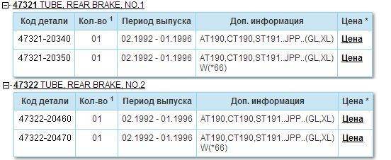

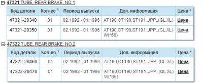

Вот и у меня настал момент, вчера не было мест запарковаться возле работы и я неудачно заехал на бордюр и видимо повредил тормозную(ные) трубки, когда поехал домой после завода загорелся красный восклицательный знак, педалька тормоза стала ватной. Сегодня утром под задней левой дверкой обнаружил лужицу, глянул в бачек он полупустой, долил тормозухи до работы доехал.
Теперь встал вопрос о срочной замене.
Полез в Экзист столкнулся с тем что по вину мне выдает две трубки, следовательно вопрос
Как узнать какая нужна мне?
Чем они отличаются?
З.Ы. Почитал что медные ставить не рекомендуют так как из за пары алюминий-медь соединение в блоке АБС просто умрет, через пару лет.
tt.jpg [ 63.57 КБ | Просмотров: 10367 ]
 Заголовок сообщения: Re: Тормозные магистрали, замена.
СообщениеДобавлено: Пт окт 04, 2013 9:27 am
Сообщения: 312
Откуда: Украина
Woolf
Там где в "доп.информация" присутствует знак W(*66) -это для автомобилей с ABS.
СообщениеДобавлено: Пт окт 04, 2013 10:13 am
Это я догадался, различия этих трубок в чем?

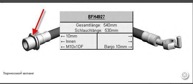

Пикник тут не причем - я брал строго по каталогам. И длина их, если не изменяет память, 360 и 365 мм соответственно
строго по каталогам черт ногу сломит,особенно если не хоцца отдавать 150-200 бакс за типа оригинал(а оригинал ли он?)
к примеру T 83 001(перед,длинна 537) в разных каталогах то правый,то левый,то просто передний.Тупо купил самые дешовые за 12 бакс и примерял.Разные крепления, серьги в разные стороны смотрят,но сколхозить я думаю можно,если попадутся два левых или правых(а нужно ли?).От пикника на 15мм длиннее
Комментарий к файлу: Разные крепления, эти в разные стороны смотрят
Quinton Hazell.jpg [ 20.16 КБ | Просмотров: 10236 ]
