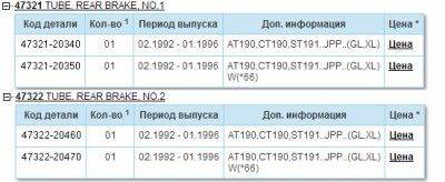

Вот и у меня настал момент, вчера не было мест запарковаться возле работы и я неудачно заехал на бордюр и видимо повредил тормозную(ные) трубки, когда поехал домой после завода загорелся красный восклицательный знак, педалька тормоза стала ватной. Сегодня утром под задней левой дверкой обнаружил лужицу, глянул в бачек он полупустой, долил тормозухи до работы доехал.
Теперь встал вопрос о срочной замене.
Полез в Экзист столкнулся с тем что по вину мне выдает две трубки, следовательно вопрос
Как узнать какая нужна мне?
Чем они отличаются?
З.Ы. Почитал что медные ставить не рекомендуют так как из за пары алюминий-медь соединение в блоке АБС просто умрет, через пару лет.
tt.jpg [ 63.57 КБ | Просмотров: 10505 ]

Woolf
Там где в "доп.информация" присутствует знак W(*66) -это для автомобилей с ABS.
 Заголовок сообщения: Re: Тормозные магистрали, замена.
СообщениеДобавлено: Пт окт 04, 2013 10:13 am
Это я догадался, различия этих трубок в чем?

Вот что ответил многоуважаемый Гуру А.И.
Задние магистральные на машинах с*66 и без них не отличаются, а передние различны банально тем ,что идут до лонжеронов от РАЗНЫХ мест.
Медные можно ставить вполне. И на долгий срок. Только помнить, что на разъёмных соединениях медь плоха, ибо обжимается без шансов разобраться.
Фред утверждает ,что Европа ставит медно-никелевые.

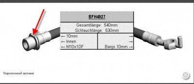

строго по каталогам черт ногу сломит,особенно если не хоцца отдавать 150-200 бакс за типа оригинал(а оригинал ли он?)
к примеру T 83 001(перед,длинна 537) в разных каталогах то правый,то левый,то просто передний.Тупо купил самые дешовые за 12 бакс и примерял.Разные крепления, серьги в разные стороны смотрят,но сколхозить я думаю можно,если попадутся два левых или правых(а нужно ли?).От пикника на 15мм длиннее
Комментарий к файлу: Разные крепления, эти в разные стороны смотрят
Quinton Hazell.jpg [ 20.16 КБ | Просмотров: 10374 ]

АИ оказался не прав, трубки разные для АБС и без АБС, разные не только по форме( ее в принципе можно подогнуть), но и по длинне. Трубка на левую сторону для без АБСной машины короче сантиметров на 5-7. На правую не знаю.
