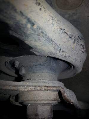

Сегодня сайленты менял в переднем рычаге, при замене очень засомневался в павильности установки заднего
Сейчас начитавшись разных веток пришел к выводу, что задний сайлент располагается в рычаге прорезями вдоль движения авто.
какое всеже мнение форума сложилось?

RePit
И так и так. Одно положение дает мягкость, другое износостойкость.

мнение производителя не важно?
Мнение производителя в првую очередь учитывается, но есть одно но, данная иллюстрация приведена для определения типа рычага А или В, к положению сайлент-блока у нее может нет ни какого отношения.

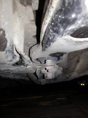

Вот так стоял сайлент в рычаге перед заменой
но сайленты уже были менянные до меня, поэтому сомнения в правильности установки.
На рычаге ни выпуклостей ни впуклостей указывающих правильное положения обнаружено не было, а предыдущий опыт владения третьим пассатом подсказывал что ставить надо не так, в общем сейчас он стоит вот так:

СообщениеДобавлено: Вс ноя 03, 2013 5:15 pm
вот как на картинках в каталогах показано,так с завода и стоят в оригинальных рычагах. Уж поверь опыту. Причем на тип А и В по разному,даже по картинке видно.

Сейчас смотрелл на королле там сайлент стоит под 45% от нашего(каталожного).
Похоже у тойоты нет общего принципа постановки сайлентов, все индивидуально. :cry_ing:
