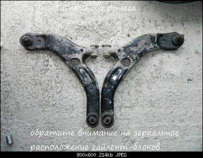

СообщениеДобавлено: Ср ноя 06, 2013 12:20 pm
Зарегистрирован: Сб фев 18, 2012 11:09 am
Сообщения: 28
Откуда: Фурманов Ивановская обл.
Машина: Toyota Corona
Двигатель: 2C
Вот еще вариант

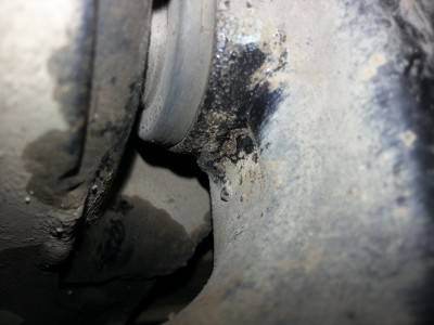

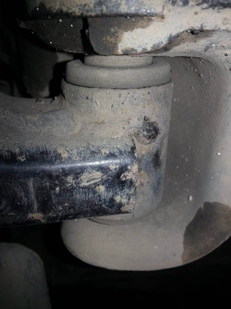

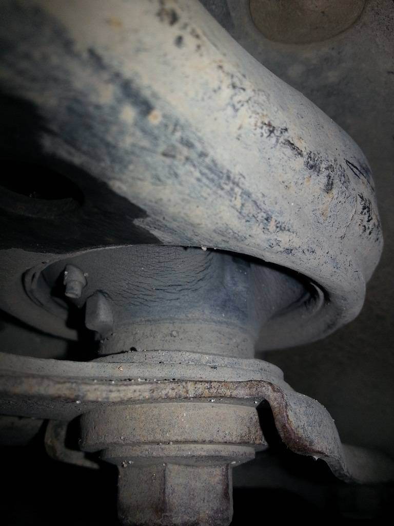

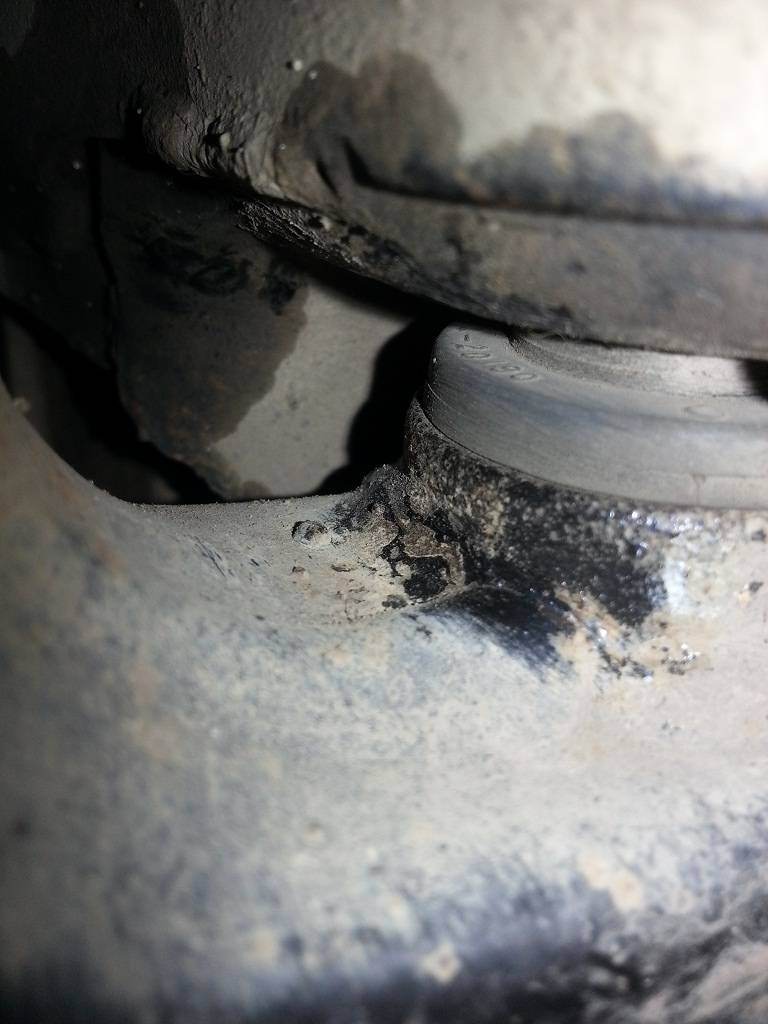

Ребят проконсультируйте пожалуйста!
Нужно менять задние сайлентблоки, рычаг тип В, но старый сайлентблок с прорезью, что лучше заказывать, выписал номера которые вроде как подходят, развейте сомнения: 48655-44010 48655-20220 48655-20221 они все не высокие?
По переднему сайлентблоку, стоит маленького размера, номер я так понял 48654-20190, стоит ли его вообще трогать, с виду повреждений нет, если лучше заменить, то на чём остановиться? RBI T2411WS Masuma RU-515 Точка опоры 1-06-420
Втулки желательно заказать?
Заранее спасибо!
