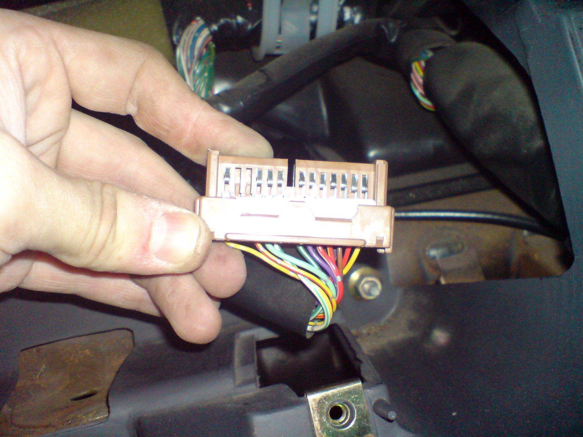

Сообщения: 1935
Репутация: 60 [ ? ]
KRENK
Сними свою приборки и приди с ней на разборку( она снимается за 5 мин, можно на стоянке перед разборкой)))))) и проверь там...
вот нашёл у себя фото разъёмов ( у меня с тахометром)
Добавлено спустя 7 минут 1 секунду:
ещё
DSC00046.JPG [ 636.96 КБ | Просмотров: 12719 ]
DSC00047.JPG [ 838.9 КБ | Просмотров: 12716 ]
DSC00048.JPG [ 635.09 КБ | Просмотров: 12717 ]
DSC00041.JPG [ 643.15 КБ | Просмотров: 12725 ]

Сам удивляюсь этому факту, но Т18 сделана тоже НЕ VDO. Но разъёмы на моей "англичанке" великолепно втыкаются в приборку Т18 (у самого меня Т22 штатная). А вот распиновка не та... Всё кривоглючно получается при попытке включить зажигание. Впрочем, я и без включения зажигания это знаю. ;-)

Я приборку не только снял(уже раз 5), но и сфотал, ясности никакой нет.Понятно только что разъемы одинаковы.Beso говорит, что все кривоглючно.Значит проводки в разъемы задолбаешся перетусовывать.И не факт что заработает. До разборки мне далеко идти со стоянки.Дней двадцать, если без перекуров :D .
