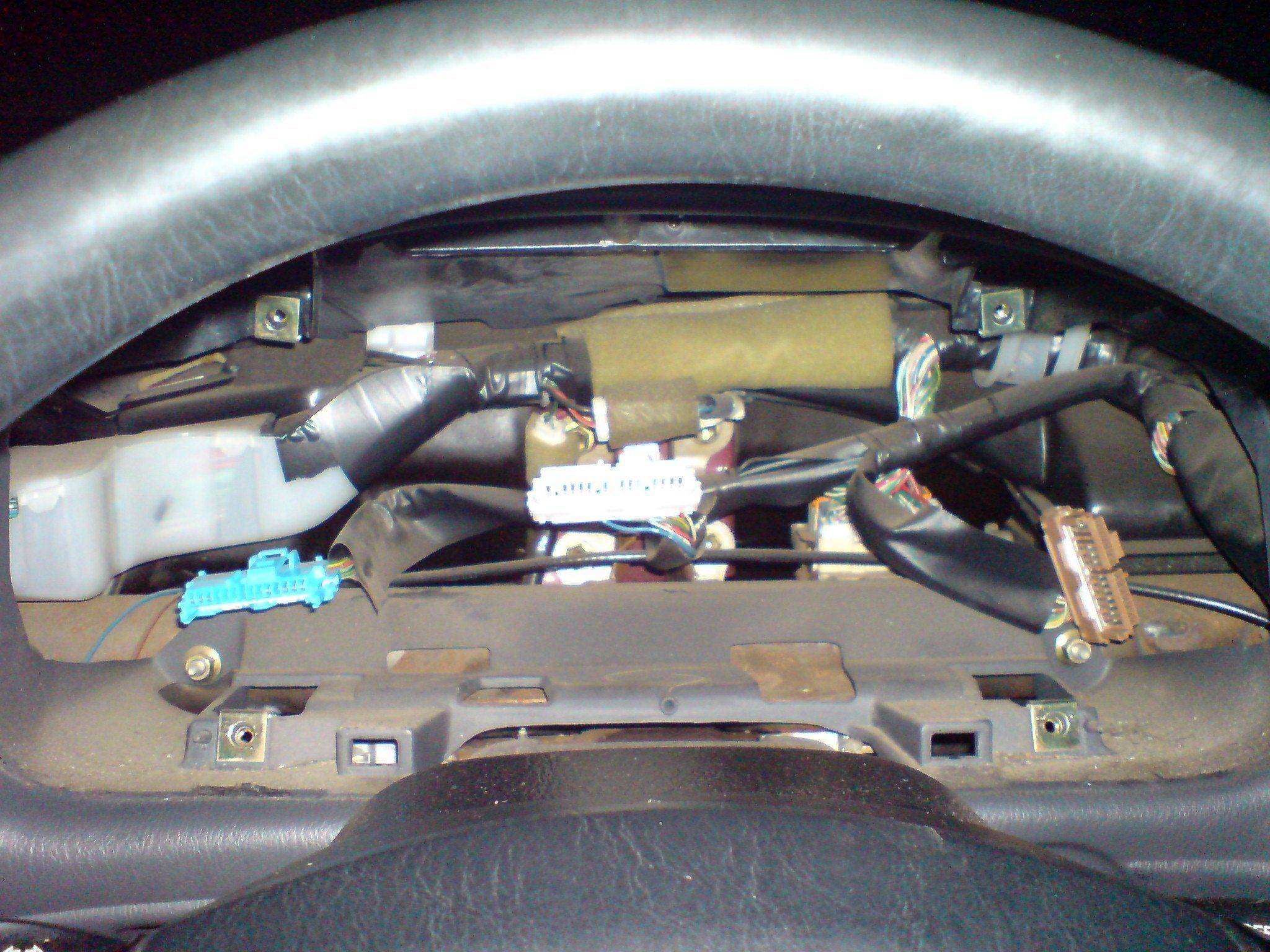

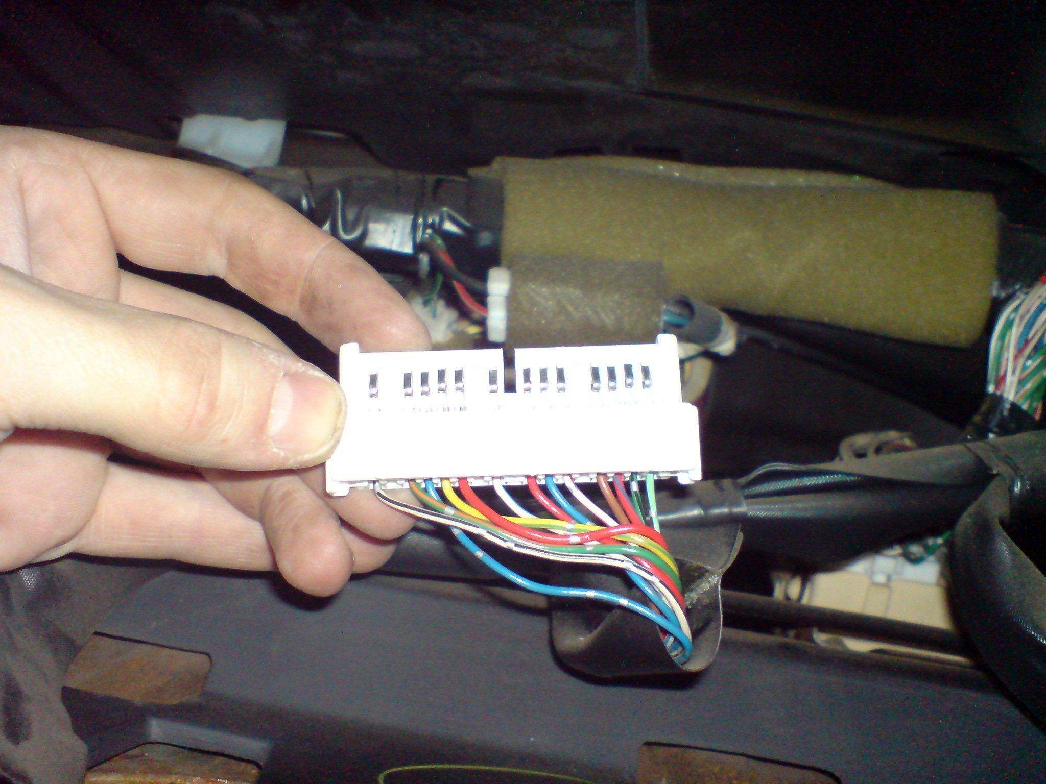

Сними свою приборки и приди с ней на разборку( она снимается за 5 мин, можно на стоянке перед разборкой)))))) и проверь там...
вот нашёл у себя фото разъёмов ( у меня с тахометром)
Добавлено спустя 7 минут 1 секунду:
ещё
DSC00046.JPG [ 636.96 КБ | Просмотров: 12739 ]
DSC00047.JPG [ 838.9 КБ | Просмотров: 12736 ]
DSC00048.JPG [ 635.09 КБ | Просмотров: 12737 ]
DSC00041.JPG [ 643.15 КБ | Просмотров: 12745 ]

Сам удивляюсь этому факту, но Т18 сделана тоже НЕ VDO. Но разъёмы на моей "англичанке" великолепно втыкаются в приборку Т18 (у самого меня Т22 штатная). А вот распиновка не та... Всё кривоглючно получается при попытке включить зажигание. Впрочем, я и без включения зажигания это знаю. ;-)

Я приборку не только снял(уже раз 5), но и сфотал, ясности никакой нет.Понятно только что разъемы одинаковы.Beso говорит, что все кривоглючно.Значит проводки в разъемы задолбаешся перетусовывать.И не факт что заработает. До разборки мне далеко идти со стоянки.Дней двадцать, если без перекуров :D .

Не берусь утверждать 100%-но, но по-моему разъемы разные. В букваре в электросхемах даже разделение есть: схемы с тахометром и без. Разъемы нарисованы. Так вот без тахометра он короче на несколько пинов. Смотреть схему запуска и зарядки (по-моему 1-я по счету схема идет).

В каком штекере как показывает на картинках Пётр! масса приборной панели!
а то у меня "моргунчик" уже "зае...л" лампочки в такт повороткам мигают и при включении дворников и принажатии на стоп, вообщем все что дает нагрузку происходит перепад и притускляются лампы !на приборке!
Я думаю дело именно в этом???
подскажите если я ошибаюсь!!! СПАСИБО!
