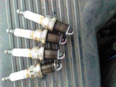

Сколько прошли не знаю. Какой нибудь диагноз по ним поставить можно?
1. Для LB желательно использовать более "блатные" свечи (иридий, платина, на худой конец серии ТТ с зазором 1,1)
Т.к. с обычными электродами, пробить такой большой зазор, системе зажигания, будет крайне сложно. Придется ставить зазор 1.0-1.1 мм, а это ухудшит поджиг обедненной смеси.
2. у тебя уплотнения свечных колодцев масло пропускают.

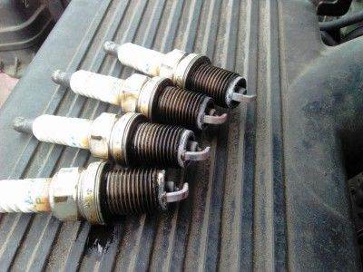

вот фотка

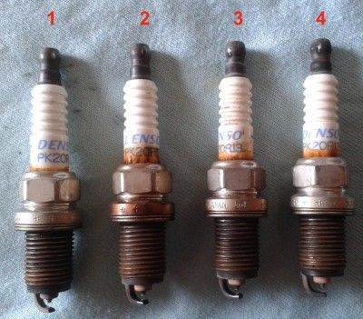

Проехал 68 тыщ. На всех одна и та же картина: корона, электрод с одной стороны чёрный, с другой "грязно-белый или серый". Помогите определить болячки моего движка, если конечно это возможно по фото свечей. Замена свечей на новые, на работе двигуна ни как не отразилась.

Mr_Nuke писал(а):
Значит поспешили вы у ik-20 ресурс до 30тыс. снизить! 70тыс. прошел, электрод чувствует себя хорошо!
У меня уже больше 70, но уже половины половины нет. Как начал выгорать - процесс пошел довольно быстро.
В FAQ указан заявленный производителем ресурс, все что сверху - это бонус.

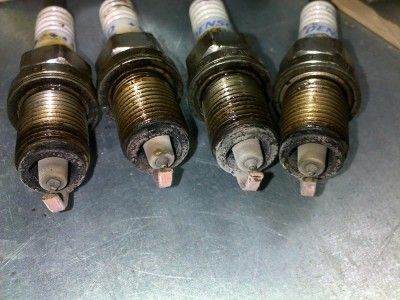

Вообщем решил сегодня выкрутить свечи, посмотреть что с ними делается, увиденным озадачился. Не слишком ли белые свечи для LB или они по другой причине белые? И что за розовый оттенок, первый раз такое вижу?
Снимать нужно изолятор центрального электрода, а не резьбу свечи.
80% - снимают свечи так, что создается впечатление, что хотят что бы ничего не было видно.
Для ЛБ это норма, особенно если предшествовали поездки по трассе.
Бензин содержал ферроцен.
PS
Вот как снимаются свечи
http://carinae.com.ua/forum/viewtopic.p ... 561#p58561
http://carinae.com.ua/forum/download/file.php?id=8338

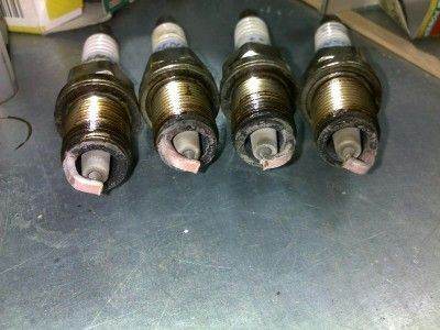

Прошу прощения, первый раз фотографировал свечи :) вот нормальные фото.
По поводу ферроцена, из того что читал это не есть хорошо, так? За месяц проехал много, порядка 7000 км (почти все как раз таки по трассе), заправлялся на надежных заправках (ТНК, иногда Газпром) плюс Тотек УМТ. Тотек же без ферроцена? Получается бензин?
Ну и по свечам, можно применять или втопку их?

Да нормальные свечи, отстань от них.
"седой вид" - нормально при УМТ, ферроценов немного было - не парься.
