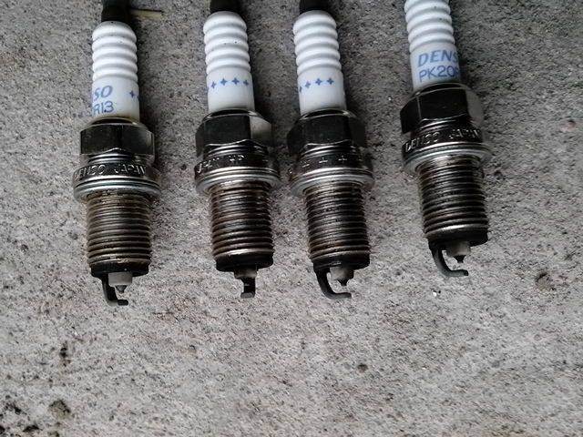

СообщениеДобавлено: Вт фев 18, 2014 10:18 pm
Зарегистрирован: Вт апр 23, 2013 9:02 pm
Сообщения: 128
Машина: CARINA E Wagon
Двигатель: 1.6 4a-fe LB
всем привет,что скажете про мои свечи???не слишком черные????свечи прошли примерно две тысичи км! расход по городу 10 литров,многовато,это при новом датчике обедненной смеси!

 Заголовок сообщения: Re: Свечи
СообщениеДобавлено: Вт фев 18, 2014 10:24 pm
Сообщения: 957
Масло жрёт?
Расход по городу не так уж и велик - от стиля очень зависит, от резины, от количества пробок... Даже от внешней температуры.
СообщениеДобавлено: Вт фев 18, 2014 10:27 pm
Сообщения: 128
да вроде особо не жрет,примерно 300-400грам на 7тысяч
СообщениеДобавлено: Вт фев 18, 2014 10:34 pm
Сообщения: 957
Не много, но и не мало.
Зажигание точно правильно выставлено?
Пётр
Могу дать совет по СВ связи
СообщениеДобавлено: Вт фев 18, 2014 10:39 pm
Сообщения: 128
зажигание 10 градусов,стробоскопом проверял
СообщениеДобавлено: Вт фев 18, 2014 11:02 pm
Сообщения: 957
На глаз видно (мне), что свечи чёрные. Масло, скорее всего. Ещё вариант, что на клапанах нагар, не закрываются герметично.
Ещё один нюанс остался - эти свечи рекомендованы для этого типа двигателя?
Больше пока ничего на ум не идёт.
СообщениеДобавлено: Вт фев 18, 2014 11:08 pm
Сообщения: 128
ну эти же свечи оригинал вроде как
СообщениеДобавлено: Ср фев 19, 2014 1:28 am
Сообщения: 1195
Откуда: Витебск
Машина: Carina_E
Двигатель: 4AFE\LB
по номеру вроде как оригинал,у нас на авторынках 70 % оригинала-кетайское фуфло,сами продаваны признают :D
-зазор не великоват ?
-свечи залиты однозначно,либо форсы не те,либо грязные,еще надо смотреть подачу ВВ напряжения,провода,трамблер,катушку.300 грамм масла такой черноты не сделают :ne_vi_del:
СообщениеДобавлено: Ср фев 19, 2014 7:09 am
Сообщения: 128
зазор я не мерял,но должен быть 1.3мм! я думал просто что эти свечи это лучшее что можно поставить на этот двигатель
форсунки у меня синие бош,провода и катушку замеряю омметром,а как проверить вв напряжение?????и что проверять в трамблере????
СообщениеДобавлено: Ср фев 19, 2014 7:14 am
Сообщения: 911
Двигатель: 2.0 GLI 3SFE
sano777888
зазор должен быть 0.8 мм
СообщениеДобавлено: Ср фев 19, 2014 7:32 am
Сообщения: 128
на лб двигателе 0.8 :o я всегда думал что должен быть 1.3
